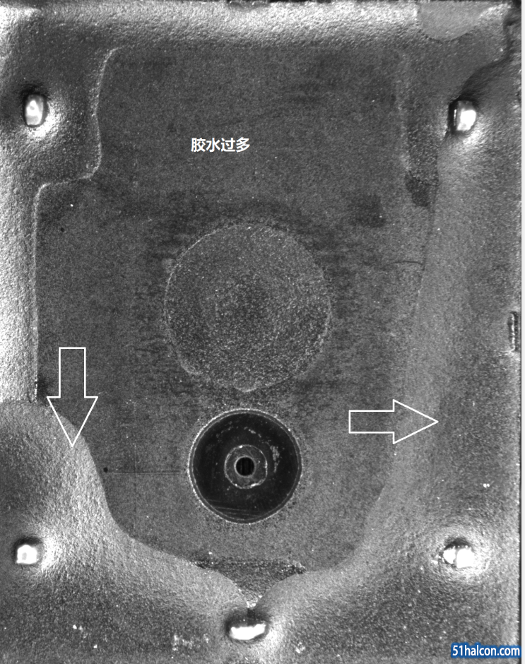

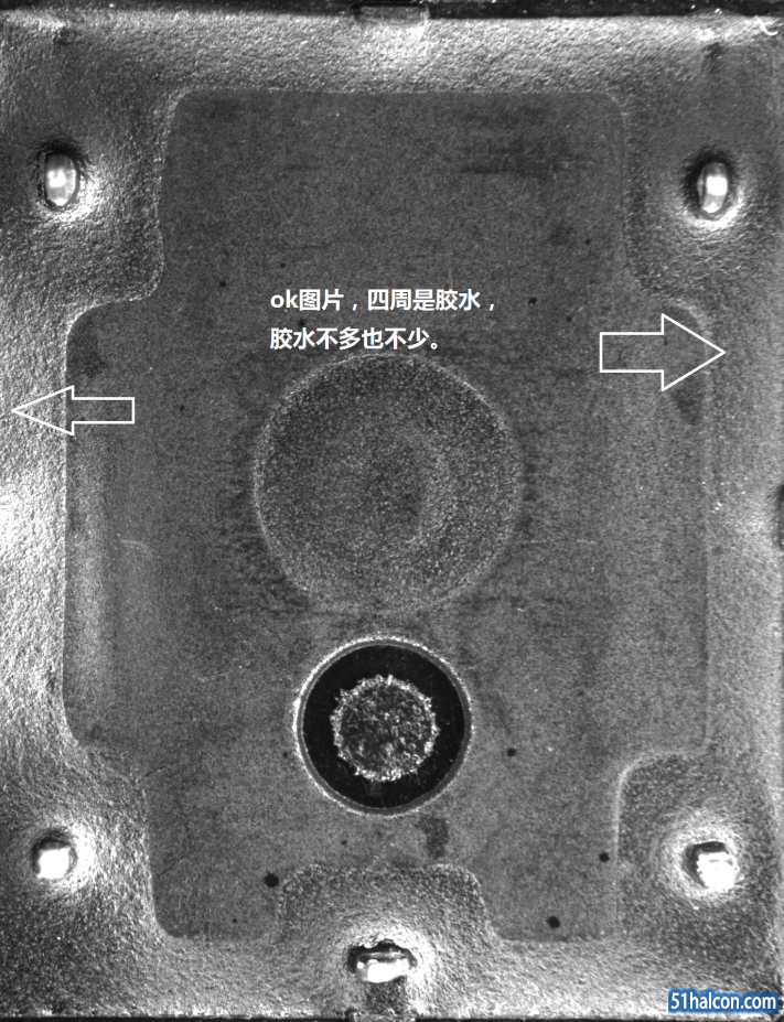

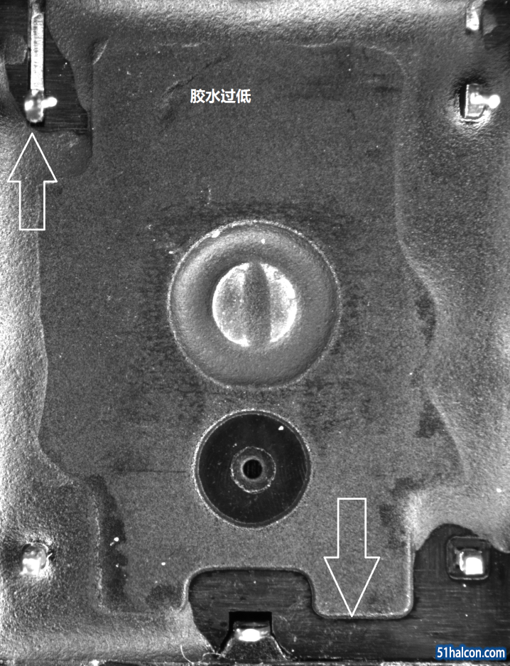

    如何检测图片中胶水过多过低要通用一点的,没有思路,大神指点一下方向请大佬指点

    发表于 2019-9-5 08:29:33 | 显示全部楼层
    这个应该不算难,深度学习应该也可以搞定!

    发表于 2019-9-5 08:42:44 | 显示全部楼层
    深度学习可以考虑,要是用普通方法的话请先改善打光方式

    发表于 2019-9-5 09:08:13 | 显示全部楼层
    找3D方面的资源试试吧,常规方法应该不好搞了

    发表于 2019-9-5 09:37:49 | 显示全部楼层
    先别搞深度学习,把灯光搞好。可以利用波长比较短的灯光试试,但是要注意胶水会不会硬化(紫外线)。再来就调灯光的角度。
