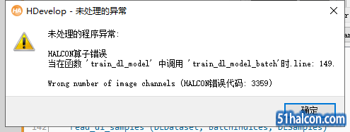

    深度学习在训练的时候遇到的问题
      * Train the model on current batch.
        train_dl_model_batch (DLModelHandle, DLSamples, TrainResult)
        在执行到这里的时候跳出弹窗   见图片
    我是按照训练模板训练的,模板是1通道图片
    我换成了3通道图片,参数也换过了,第一步预处理都通过了,到第二部训练的时候弹窗
    wrong number of image chanells,有大神遇到这个问题的吗,求大神指教。谢谢。

    提示图像的通道数不正确,麻烦检查下图像通道!

     楼主| 发表于 2019-9-15 14:31:06 | 显示全部楼层
    嗯,这个我看过了,彩色图片我改成3通道了,没用。
    今天我把彩色图片换成黑白图片,同样还是报这个错误。通道数我改成1个了。还是不行。

     楼主| 发表于 2019-11-18 22:18:13 | 显示全部楼层

    发表于 2021-3-23 17:55:44 | 显示全部楼层
    navy 发表于 2019-11-18 14:18
    已解决,怎么改帖子分类或者标题前面加上【已解决】?
    你好,我也遇到这样的问题了,想问下您的解决办法是什么呢?谢谢

     楼主| 发表于 2021-4-1 21:39:09 | 显示全部楼层
    你看看你的图片有几个通道,分清楚单通道图片和3通道图片
    黑色图片也可能是3通道的,注意,鼠标放图片上,按住CTRL看看图片有几个通道
