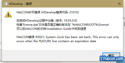

[软件错误] 新人求助:为什么我安装了license还要报错

    发表于 2019-9-16 21:00:16 | 显示全部楼层
    2021        操作系统时钟被修改或回溯        自动联网更新当前时间,无法解决请重新安装操作系统

    发表于 2019-9-17 09:34:22 | 显示全部楼层
    你应该修改了操作系统的时间或者其他程序修改了时间,halcon给查出来了,要么恢复当前时间为最新或者重装系统!

     楼主| 发表于 2019-9-26 19:47:49 | 显示全部楼层
    然后现在莫名其妙就好了~~
