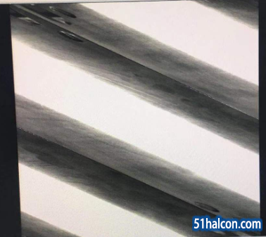

问题解决了,hobject的图像存储和CImage存储方式不同,所以hobject在转为CImage显示时要注意图像尺寸,不然就会变形,4倍。
同样的仿射变换矩阵在读取本地图像进行校正时,可以很好的进行校正。
但直接从相机读取图像的时候,图像就会发生形变。是因为相机直接读的图像格式不同吗?
相机获取校正结果

一样啊 你取像没问题吧?没试试先存后变换?当然 我自己校畸没这么干 提供个思路
