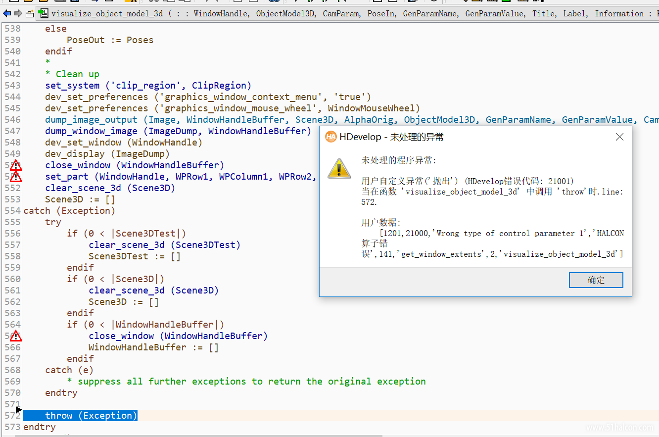

求大神们多多指导啊

    提示窗口类型错误,你看看你窗口句柄对不对!

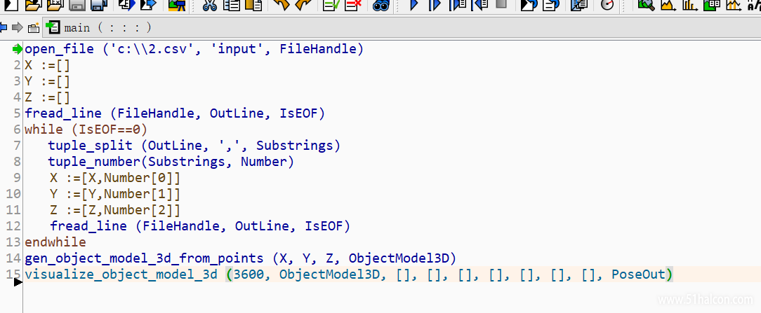

    你的visualize_object_model_3d第一个参数是3600的窗口句柄,你看看你的窗口句柄是不是3600!如果不是建议使用dev_get_window来获取这个句柄再使用!
