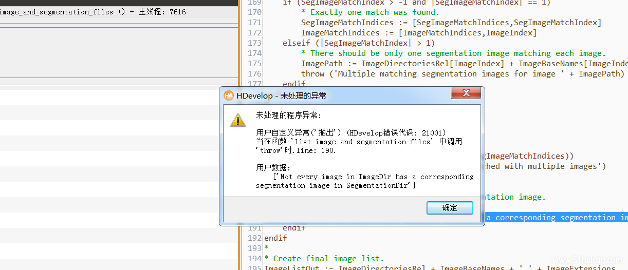

    请问各位前辈,我在深度学习的分割时,用labeltool给图片贴标签之后训练得到如图结果,这是因为我贴标签失误导致的吗?

    Not every image in Imagedir has a corresponding segmentation image in segmentationDir
    不是图像目录中的每个图像在分割目录中都有相应的分割图像
    每个图像都要分割做标注哦,正常的不正常的都要标识,否则就会提示!

     楼主| 发表于 2020-4-19 21:25:09 | 显示全部楼层
    好的前辈 我去重新修改下

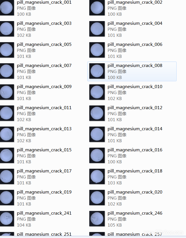

     楼主| 发表于 2020-4-19 21:50:33 | 显示全部楼层
    前辈,一个很离奇的事情,我用halcon自带的图片(药片裂缝)标注完之后可以训练,但是用我的毕设图片就不可以了。请问这个是怎么回事呢?用我的标注完的毕设图片就会出现上述的错误

     楼主| 发表于 2020-4-23 17:10:23 | 显示全部楼层
    我的原因是因为我的数据太少,我对一张图片疯狂复制粘贴了
    后来我给每个图片做了一丢丢修改,让每幅图片不同,就成了
