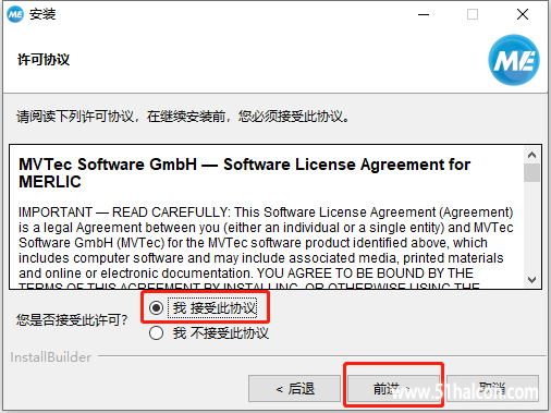

选择“我接受此协议”,点击“前进”

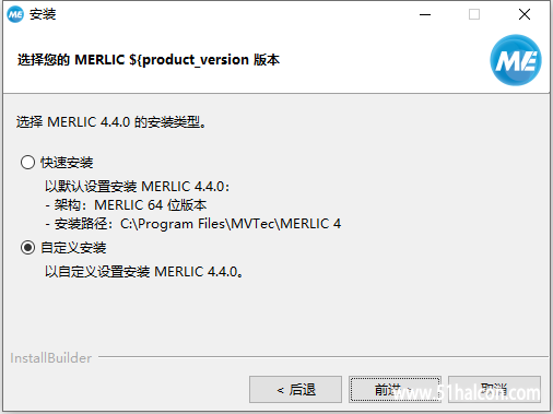

建议这里选择安装类型位自定义,可以设置很多安装位置等信息,快速安装会默认安装在C盘目录
指定安装目录,一般直接把C盘改成D盘即可,点击“前进”
