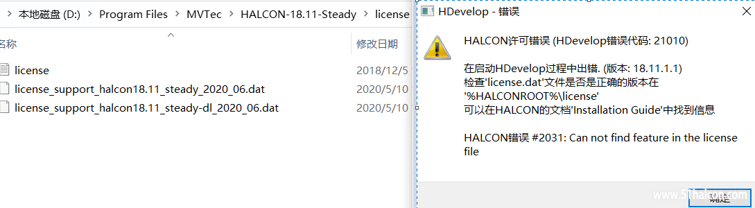

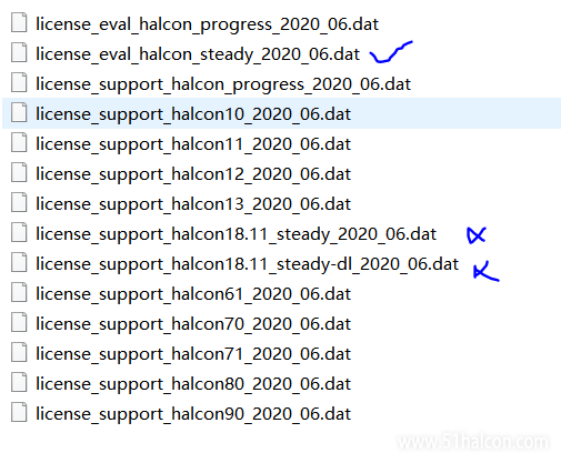

    Halcon18.11_Steady的2020年6月的licenses要是只是复制license_support_halcon18.11_steady(-dl)_2020_06.dat打开halcon还是会报license错误。笨猪解决方法是把所有license都复制过去,这样就可以解决问题,正常打开halcon了。

    一般用带eval的就好了,有试用功能更,其他不带的只能在C#/VC++开发的程序运行使用(也可也手写代码,不好调试),不能在HDevelop里面开发!

     楼主| 发表于 2020-6-11 09:33:02 | 显示全部楼层
    @Criss    意思就是用带eval就够了,C#/C++开发程序什么的都没什么问题。大佬你的发散应用挺多。“手写代码,不好调试”不会是指自己手写license吧,这个级别对我来说还是有不小难度

    发表于 2020-6-11 09:47:25 | 显示全部楼层
    Naruto_向 发表于 2020-6-11 09:33
    @Criss    意思就是用带eval就够了,C#/C++开发程序什么的都没什么问题。大佬你的发散应用挺多。“手写代码 ...
    就是导入了库以后就可以像写C++、C#代码那样直接写,不用HDevelop去导出生成!

     楼主| 发表于 2020-6-11 13:58:06 | 显示全部楼层
    Criss 发表于 2020-6-11 09:47
    就是导入了库以后就可以像写C++、C#代码那样直接写,不用HDevelop去导出生成! ...
    大神就是大神,明白了
