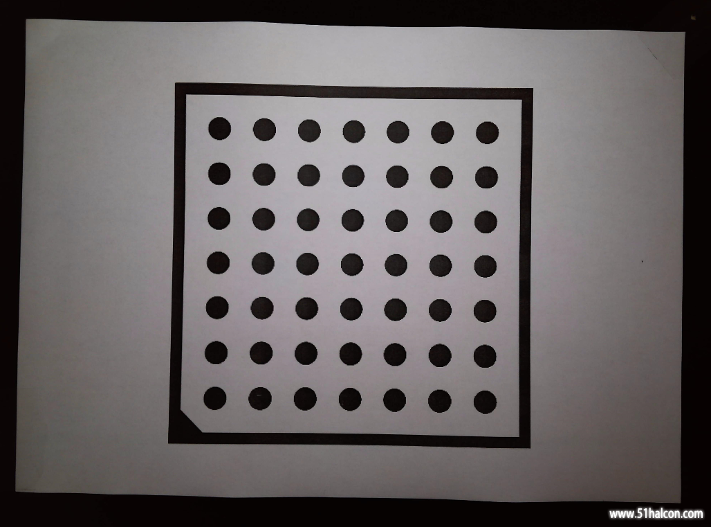

    标定过程中一直都是标志点提取失败,HALCON错误:Minimum threshold while searching for ellipses.拍摄大多如下图,感谢有大佬来解惑

     楼主| 发表于 2020-6-23 11:00:21 | 显示全部楼层
    拍摄图

    发表于 2020-6-23 14:38:31 | 显示全部楼层
    标定文件和实物是不是一样的

     楼主| 发表于 2020-6-23 16:34:59 | 显示全部楼层
    liufu 发表于 2020-6-23 14:38
    标定文件和实物是不是一样的
    是一样的,测量过了

    发表于 2020-6-23 19:24:20 | 显示全部楼层
    修改下搜索mark点的最小阈值

     楼主| 发表于 2020-6-23 19:54:12 | 显示全部楼层
    Jo_Kang 发表于 2020-6-23 19:24
    修改下搜索mark点的最小阈值
    大佬可以讲清楚点吗,入门小白不懂

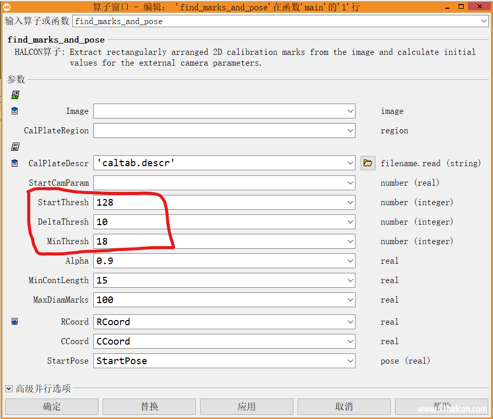

    发表于 2020-6-29 16:53:37 | 显示全部楼层
    桃叶 发表于 2020-6-23 19:54
    大佬可以讲清楚点吗,入门小白不懂
    看复检图像框选的,
    改这几个参数,MinThresh这个值10-15应该差不多

     楼主| 发表于 2020-7-17 16:36:00 | 显示全部楼层
    Jo_Kang 发表于 2020-6-29 16:53
    看复检图像框选的,
    谢谢大佬,问题已经解决
