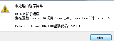

    用HALCON 18看深度学习的例子时碰到这个函数报错
    read_dl_classifier ('pretrained_dl_classifier_compact.hdl', DLClassifierHandle)

    没安装完整,,,,,,,,,,

    你有安装这个images-deep-learning文件么?

     楼主| 发表于 2020-8-24 23:58:26 | 显示全部楼层
    没有哦

    发表于 2020-8-25 09:33:03 | 显示全部楼层
    那你不去安装完images-deep-learning还等啥呢??!

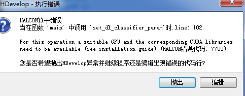

    我装了HALCON17.12,也装了deep,在深度学习第一个例子时报错

    发表于 2020-8-25 11:27:53 | 显示全部楼层
    是不是nvidia(英伟达 n卡)的显卡?显卡计算能力是否达到3.0?是否安装最新的显卡驱动(用nvidia geforce experience更新)?

     楼主| 发表于 2020-8-25 14:36:30 | 显示全部楼层
    绝地武士 发表于 2020-8-25 11:27
    是不是nvidia(英伟达 n卡)的显卡?显卡计算能力是否达到3.0?是否安装最新的显卡驱动(用nvidia geforce e ...
    为什么要那么高的配置,如果我学会了用来识别字符,难道电脑也要用那么高的配置吗
    我的理解是只要学会了,调用它库里的函数来进行训练和识别文字,可以吗

    发表于 2020-8-25 14:53:52 | 显示全部楼层
    我的理解是只要学会了 ...
    深度学习需要显卡参与,这是最低门槛,我不希望再给你讲一堆大道理关于门槛的问题!其次你可以试用普通2d方式来搞,如果需要用深度学习,效果当然会好很多,当然门槛也会高很多,包括硬件!所有的软件运行都有最低配置和推荐配置,特别是图形类,这就是为什么玩大型渲染类游戏对显卡要求很高,这也就是为啥显卡那么贵!
