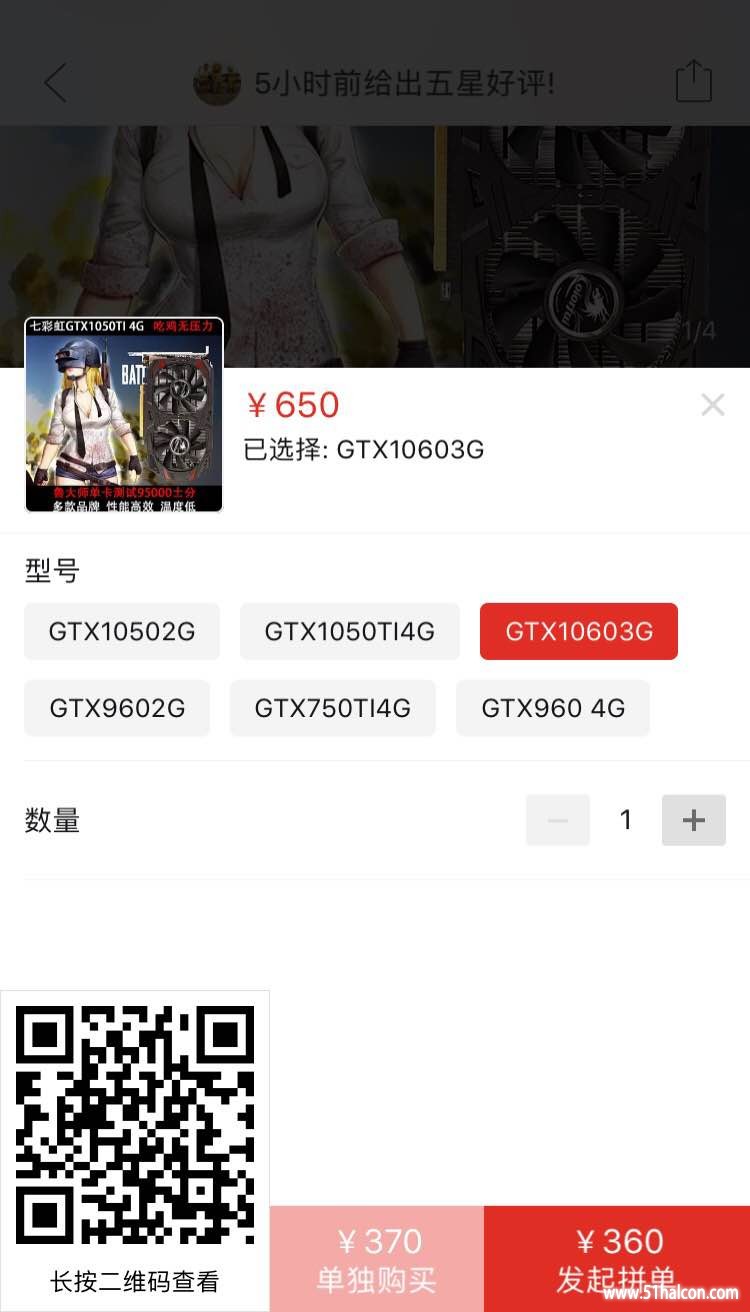

装了HALCON19,
网上看到有英伟达的显卡,但是品牌是七彩虹,
Princess

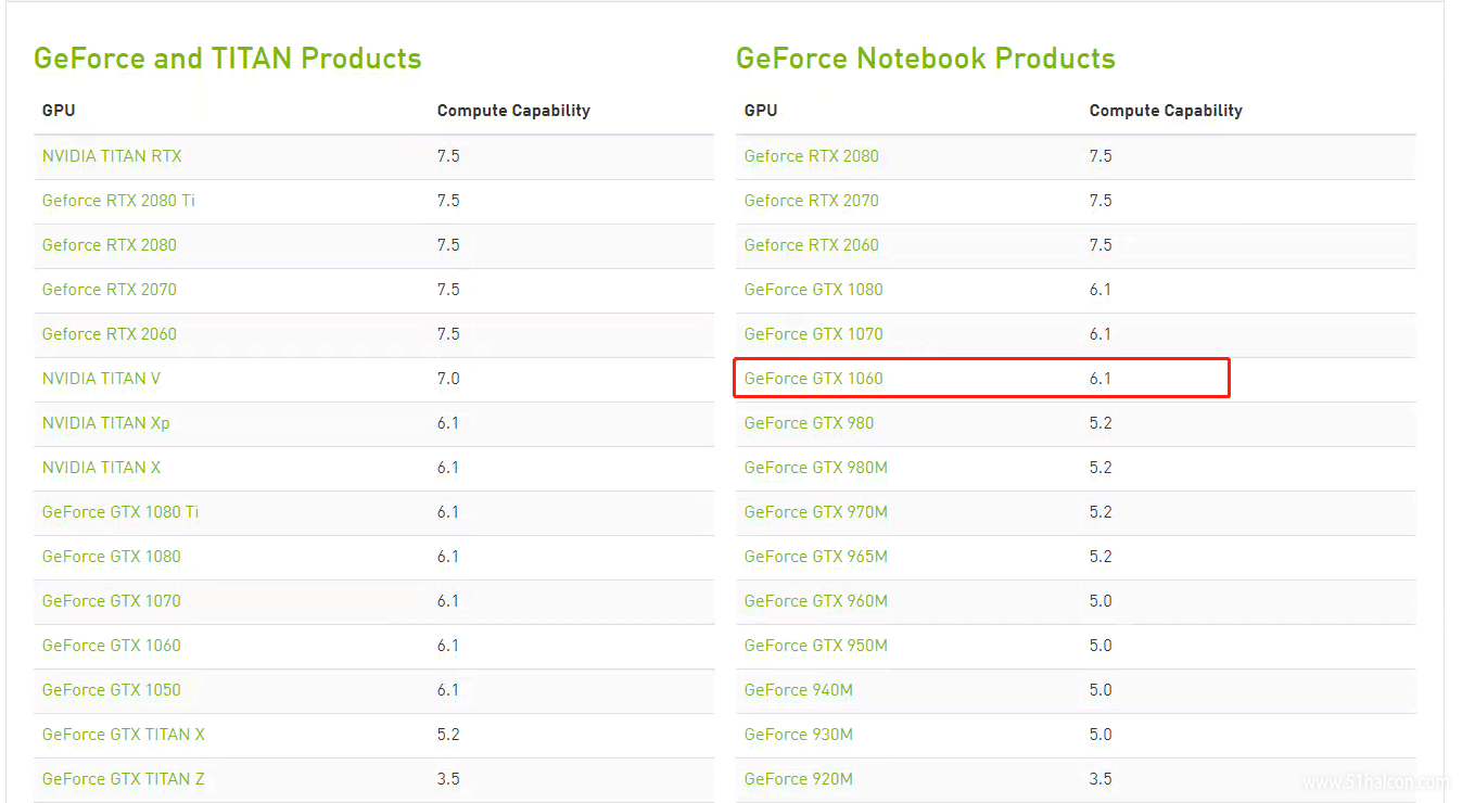

首先我们看下这款显卡的两款型号的参数和对比:http://m.elecfans.com/article/614635.html
GPU的计算能力:https://developer.nvidia.com/cuda-gpus#compute
可以看到正常情况下计算能力是6.1,大于最小的计算能力3.0,深度学习应该没有问题!
