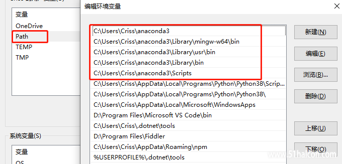

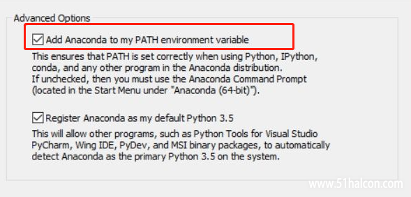

    和上面配置文章不一样的一点是我只加入了系统环境变量:
    最后安装完成以后的环境path设置为:
    特别提示:安装路径中不要含有空格之类的特殊符号,否则导致后面无法加载环境。

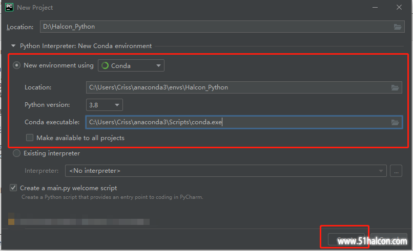

    3.打开pycharm软件,新建工程:
    设置location为:D:\Halcon_Python
    其中,这一部分就是虚拟环境目录:
    1. C:\Users\Criss\anaconda3\envs\
    后面我们创建halcon的虚拟环境就在这个目录下。

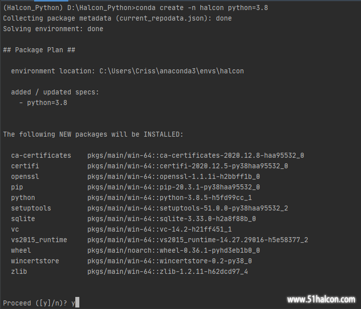

    4.进入工程后,打开Terminal(终端),输入指令:
    1. conda create -n halcon python=3.8
    这句代码的意思就是创建名称为halcon的环境,使用的是python 3.8版本。
    创建完环境以后就提示需要安装一些包:

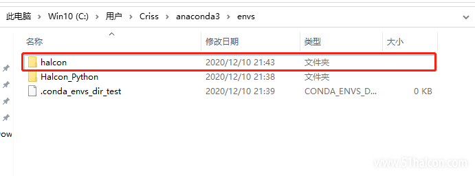

    输入y确认即可。安装完成以后就可以去刚刚的环境目录查看halcon环境目录已经成功创建了。

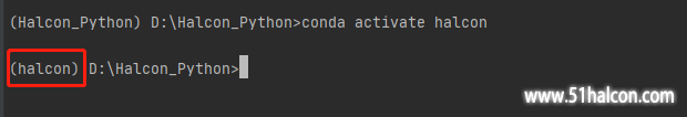

    然后切换到halcon环境目录:
    1. conda activate halcon
    就可以切换到halcon的环境了。
    这里我试过切换成功了,后面import halcon是找不到的,估计没有成功。
    可以通过手动去改解释器也可以正常,请看后面的说明。

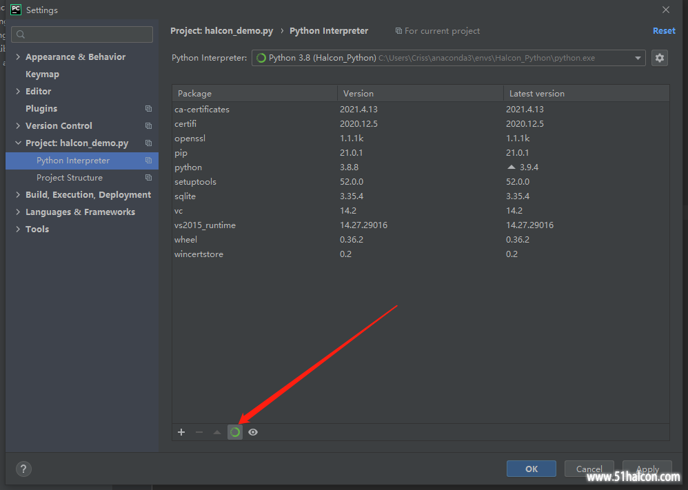

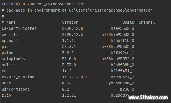

    激活halcon后,查询下包列表:
    1. conda list
    可以看到当前是没有安装halcon的包的,所以接下来我们需要安装halcon的包:
    输入指令:

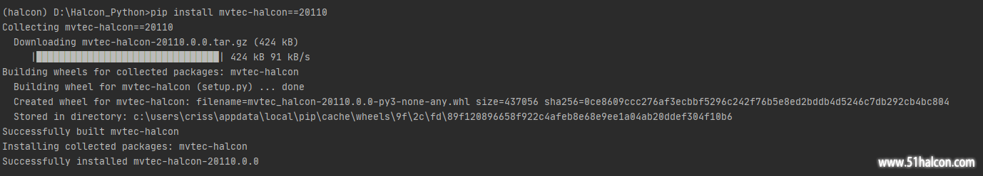

    1. pip install mvtec-halcon==20110

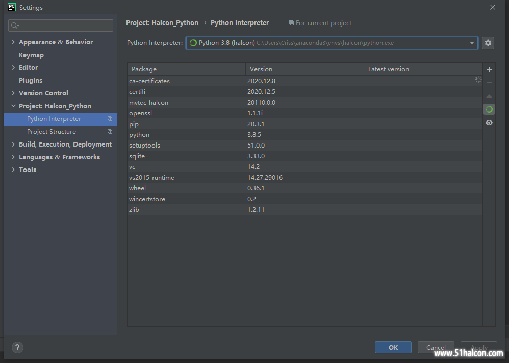

    提示成功安装mvtec-halcon-20110.0.0,这里需要注意的是,不能开启代理上网功能,否则无法正常安装。

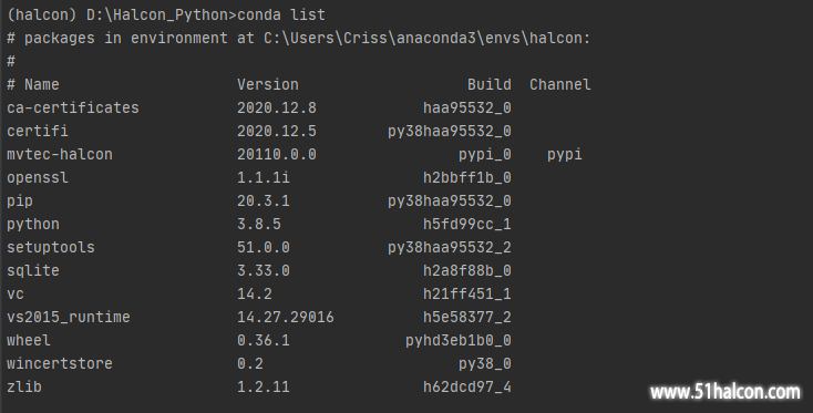

    再次查询下包列表:
    1. conda list
    可以看到增加了一个mvtec-halcon的包,说明已经成功安装了halcon支持。

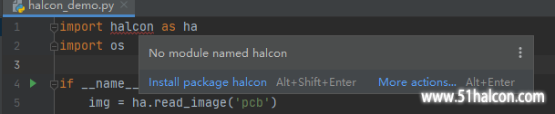

    第一次写这个代码的提示halcon是没有找到的模块(很明显就是没有加载成功halcon环境)。
    点击"File"->"Settings"定位到下图位置:
    在Python Interpreter中,发现还是用的Halcon_Python环境,这里如果没有halcon的就添加解释器即可,有的话直接选择halcon(参考上图)即可。
    可以看到halcon环境中有mvtec-halcon模块以及它的版本信息20110,有了这个就可以使用halcon模块了。
    这个时候回到工程,发现halcon模块已经没有报错了。

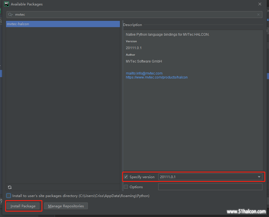

    如果觉得命令行不好操作,那也可以直接用pycharm直接配置安装
    这里说明下,默认是自带的包管理器是没有mvtec的包的,我们需要切换到anaconda的包管理仓库,点击上图anaconda标识即可切换。
    然后再点击“+” 进行搜索“mvtec-halcon”包进行安装,等待完成即可,然后再切回到标准的包列表。

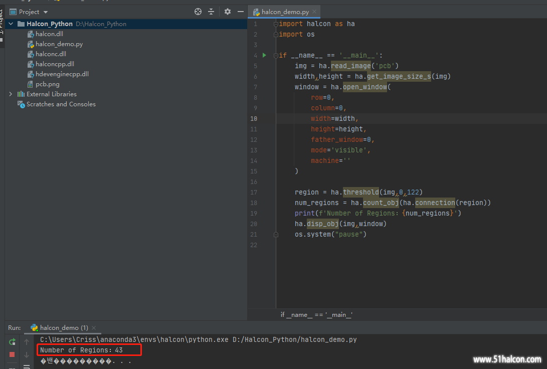

    正式书写测试代码:
    1. import halcon as ha
    2. import os
    3. if __name__ == '__main__':
    4.     img = ha.read_image('pcb')
    5.     width,height = ha.get_image_size_s(img)
    6.     window = ha.open_window(
    7.         row=0,
    8.         column=0,
    9.         width=width,
    10.         height=height,
    11.         father_window=0,
    12.         mode='visible',
    13.         machine=''
    14.     )
    15.     region = ha.threshold(img,0,122)
    16.     num_regions = ha.count_obj(ha.connection(region))
    17.     print(f'Number of Regions:{num_regions}')
    18.     ha.disp_obj(img,window)
    19.     os.system("pause")

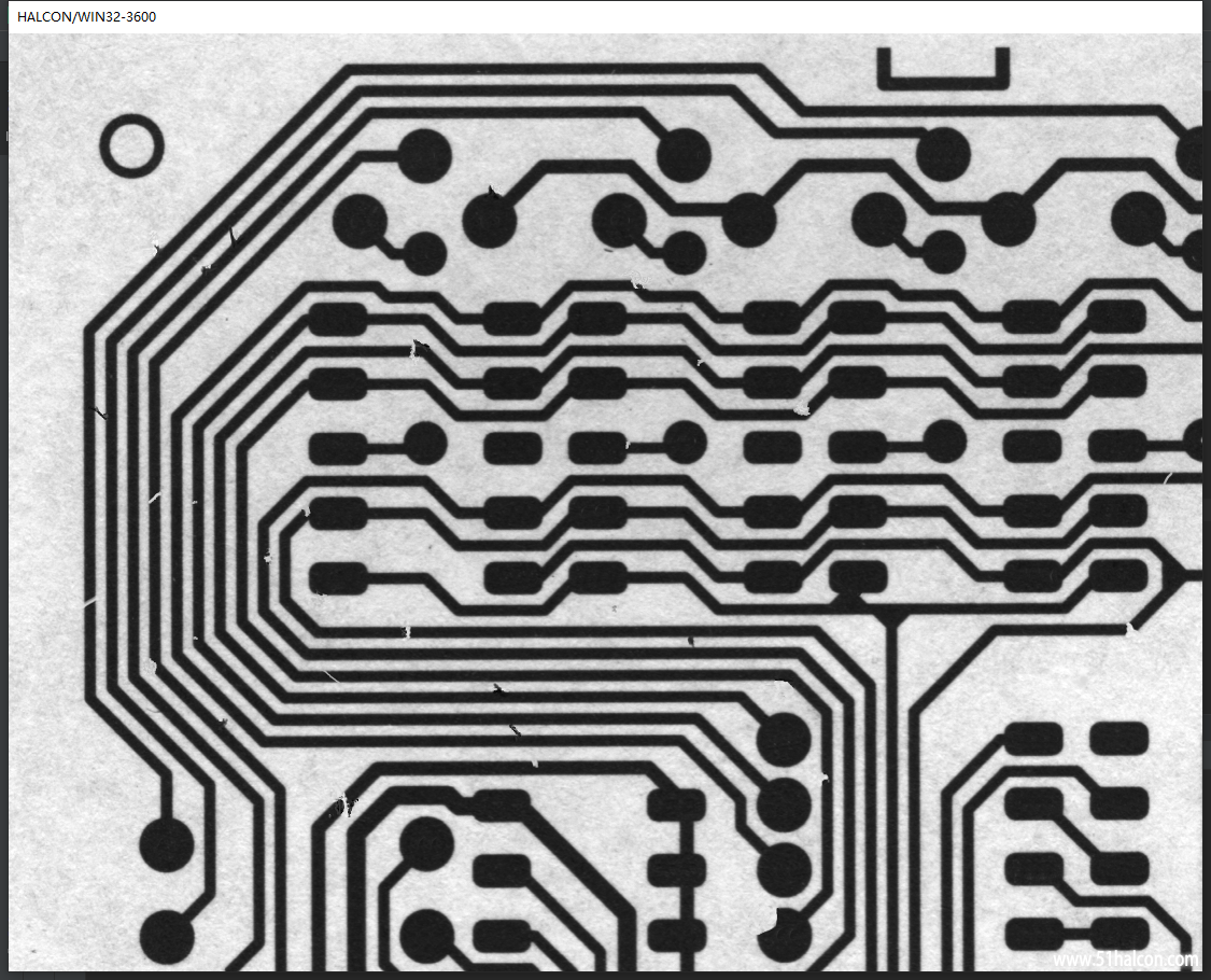

    右键Run 'halcon_demo(1)'这个选项,不出意外就可以运行了。
    可以看到底部打印出的数据还有打开的窗口图像:
    以及打开的窗口图像:
    记得最后把图片放到*.py文件同一级即可,该图片的位置在:
    1. C:\Users\Public\Documents\MVTec\HALCON-20.11-Progress\examples\images\pcb.png
    记得把20.11的halcon.dll、halconc.dll、halconcpp.dll、hdevenginecpp.dll放到py文件同级方便运行。
    下载地址:https://www.51halcon.com/thread-4474-1-1.html
    安装完Halcon20.11 Windows主程序以后就可以在安装目录bin/x64-win64下面拷贝了。
    如果不拷贝就会出现打开的窗口是白色的,什么都没有。

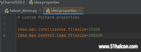

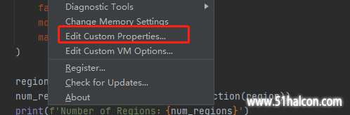

    最后,如果代码无法查找到定义或者智能提示,是由于解析文件超大导致的,需要修改配置:
    修改位置:Helper -> Edit Custom Properties...
    如果文件不存在,则会新建,然后加入代码:
    1. idea.max.intellisense.filesize=25000
    2. idea.max.content.load.filesize=200000
    限定超过2.56MB不加载,我们改大些,25000代表25MB足够了。
    重启Pycharm即可正常。
