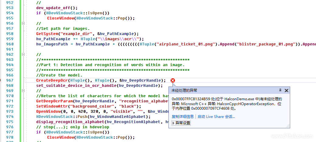

c++ Halcon20 深度OCR CreateDeepOcrchu初始化异常 请大神指教
例程导出C++ 编译正常,运行初始化出现异常
异常捕获 ExtendedErrorCode() = 0  ExtendedErrorMessage()=""

Halcon版本对么?位数对么?试试导出C#的看看有没异常?一般C#可以,C++调用也不会出错的!

版本 20.11.0.2
位数是指图片位数吗? 还没到图片部分,只是创建一个模型,图片位数也没问题是自带例子的图片
导出C#可以正常,C++不能正常使用

在QT中遇到了同样的问题,有指导的吗
