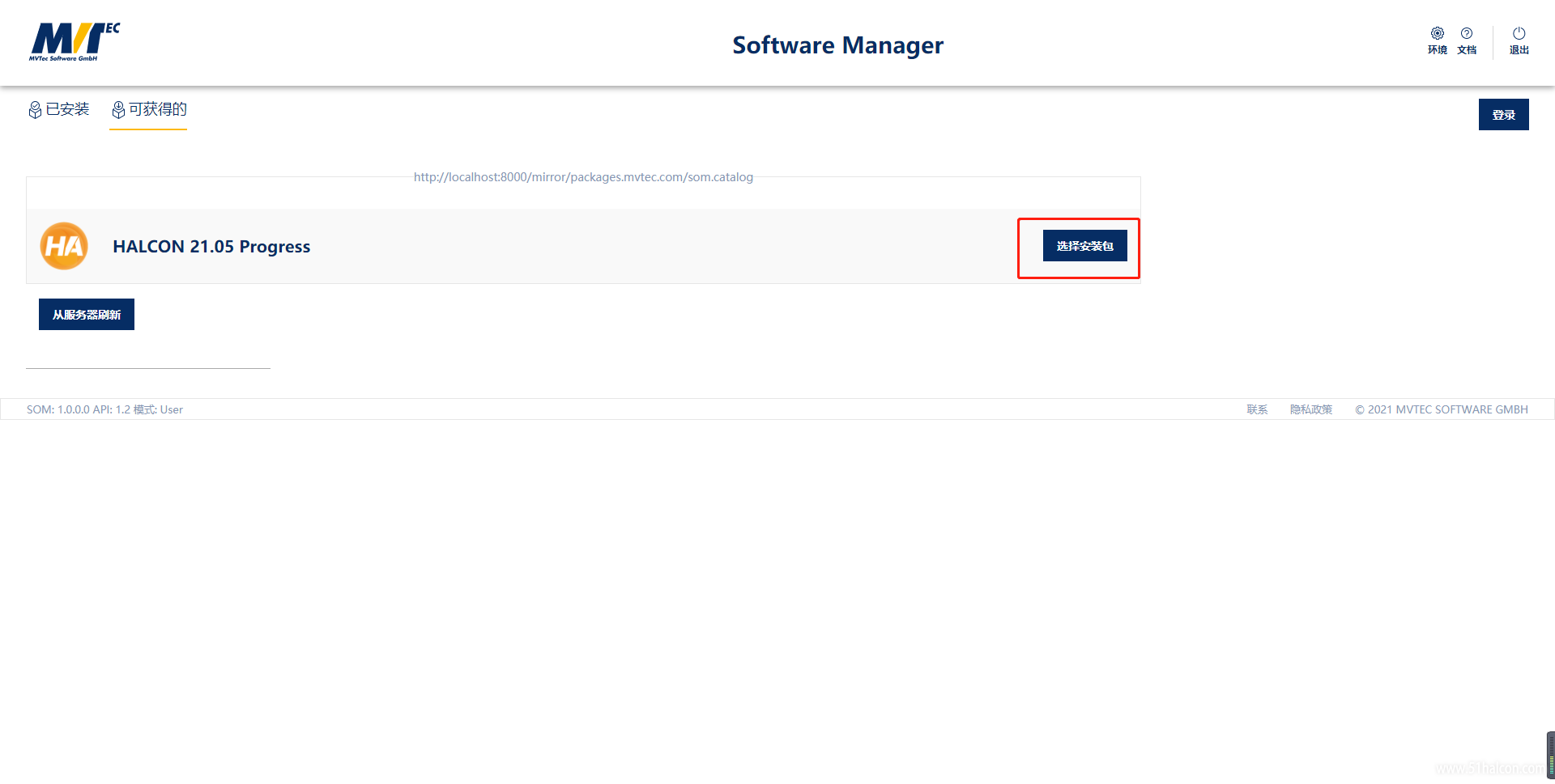

解压离线安装包,然后运行里面的SOM.exe即可,打开本地WEB端软件管理:
先点击web端右上角齿轮标志,进入设置,修改语言为ZH_CN,简体中文,然后设置安装路径,也可以默认。
最好修改安装目标位置,比如为:D:\Program Files\MVTec 其他默认即可,也可以不用修改。
如上图,可以看到已获得安装包,选择安装包即可进入安装;
分开成多个模块,开发建议全部安装,然后应用;

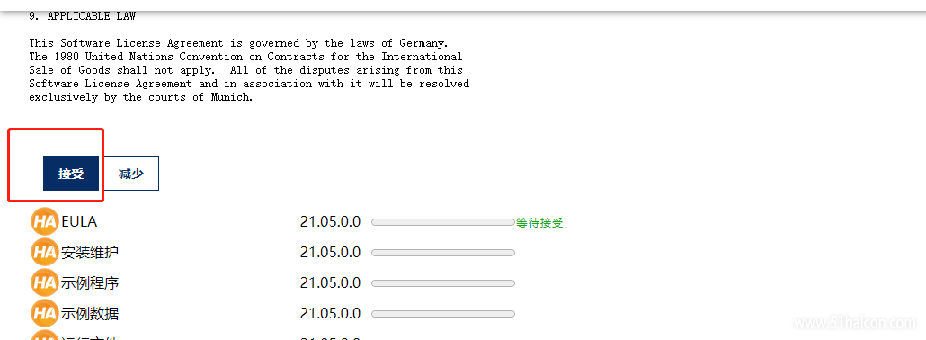

接受协议,然后进行安装,耐心等待安装完成,安装包有点大,集成了深度学习功能:

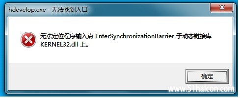

Halcon21.05按照完成,打开时提示错误,请问如何解决?
 楼主| Criss 发表于 2021-6-16 15:37:34 | 显示全部楼层
halcon21.05参考最低系统要求(win8.1以上):https://www.51halcon.com/forum.p ... pid=83092&fromuid=3
kann 发表于 2021-6-17 11:48:28 | 显示全部楼层
收到,终于知道是什么原因了,谢谢您
