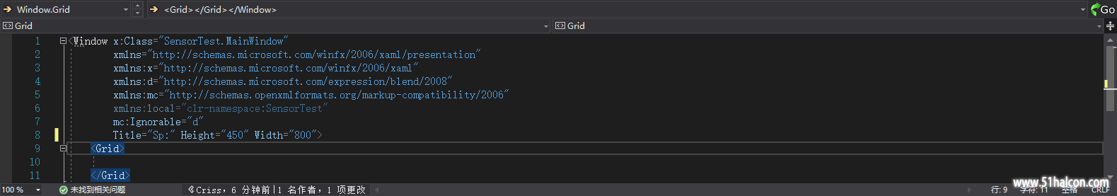

XAML文件中写Title属性(点击查看高清原图)
如图:打印机
标题:测试程序
之前都是正常的,不知道为什么用输入法(自带和QQ输入法均会)输入就变成乱码了。
blend里面和其他.cs文件之类的都测试过全部正常,就vs自带的xaml编辑器里面编辑会出现,复制中文字符串是正常的。
有哪位大佬遇到过么?

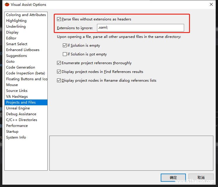

肖华乐 发表于 2021-9-5 22:05:51 | 显示全部楼层
禁用番茄助手或者禁用后,再输入就可以了。
 楼主| Princess 发表于 2021-9-5 22:41:20 | 显示全部楼层
谢谢你,确实是番茄助手的问题。
不过不用将整个VAssistX番茄插件禁用,在Visual Assist设置——Projects and Files——Extensions to ignore加上.xaml即可。
