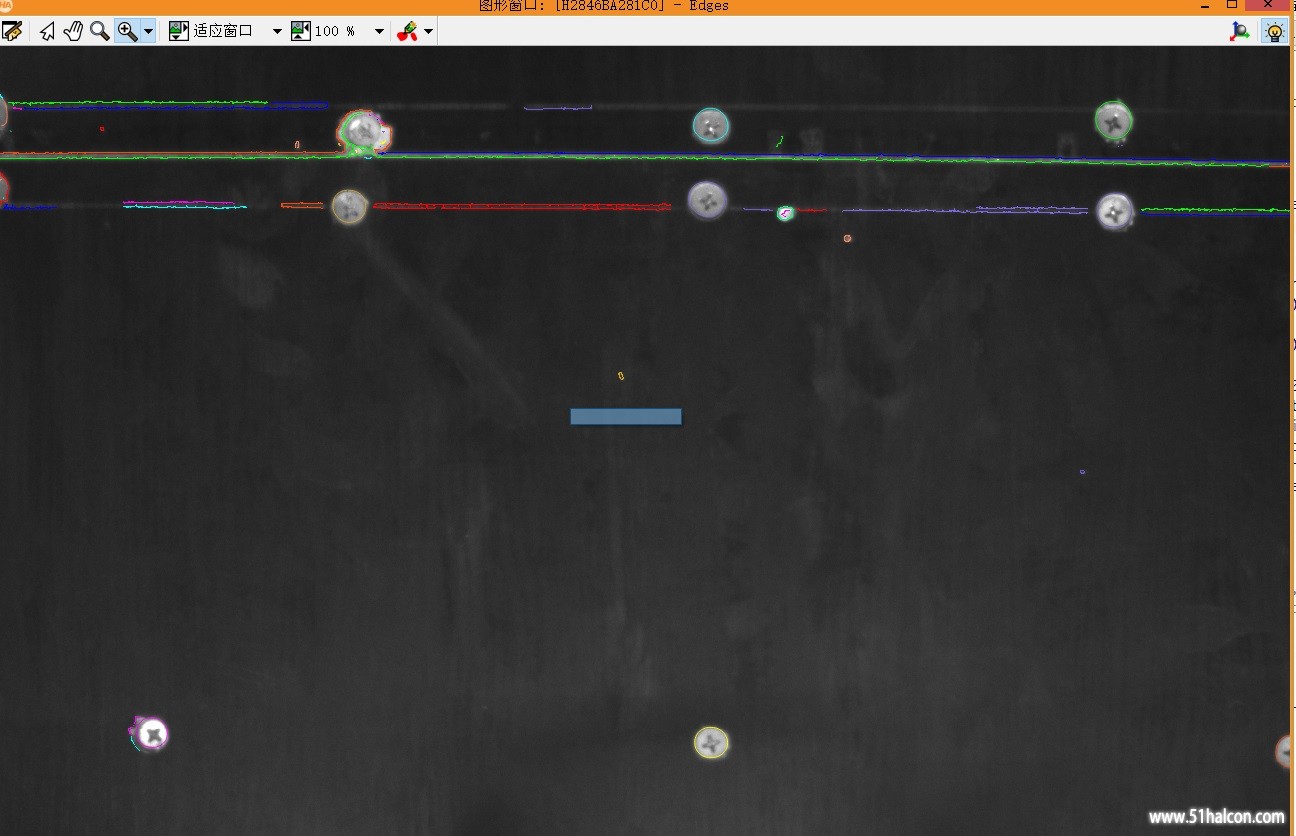

怎么把它闭合/拟合成圆?
怎么把它闭合/拟合成圆?
youyiyang
发表于 2021-11-18 21:59:58
怎么把它闭合/拟合成圆?
发表于 2021-11-19 17:16:12
直接用Measure相关算子测量圆形轮廓。
youyiyang
发表于 2021-11-22 21:31:24

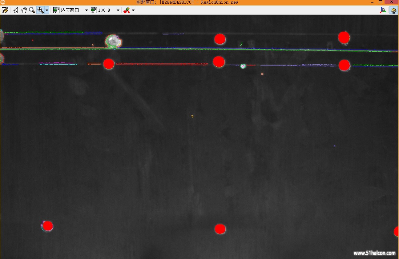

看到吗?不知道为什么上面那个圆不能被识别?
1060108333@qq.c
发表于 2021-11-24 16:52:57
上原图,没有经过任何处理的图
锋利成
发表于 2021-12-7 15:55:57
你得把得到轮廓的最大最小的长度更改一下,而且轮廓选择的也不好。不然就得用分段把最接近的段和成圆其他的线段不要。segment_contours_xld// fit_circle_contour_xld// gen_ellipse_contour_xld
