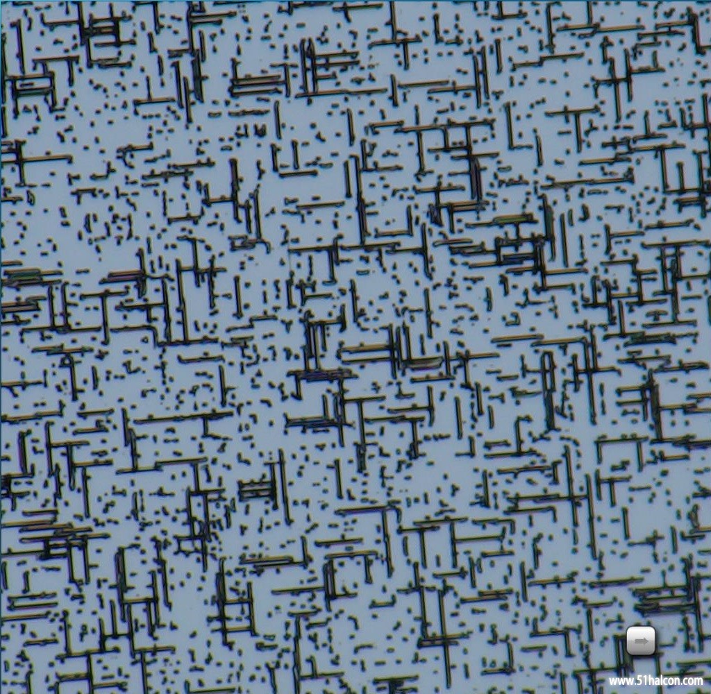

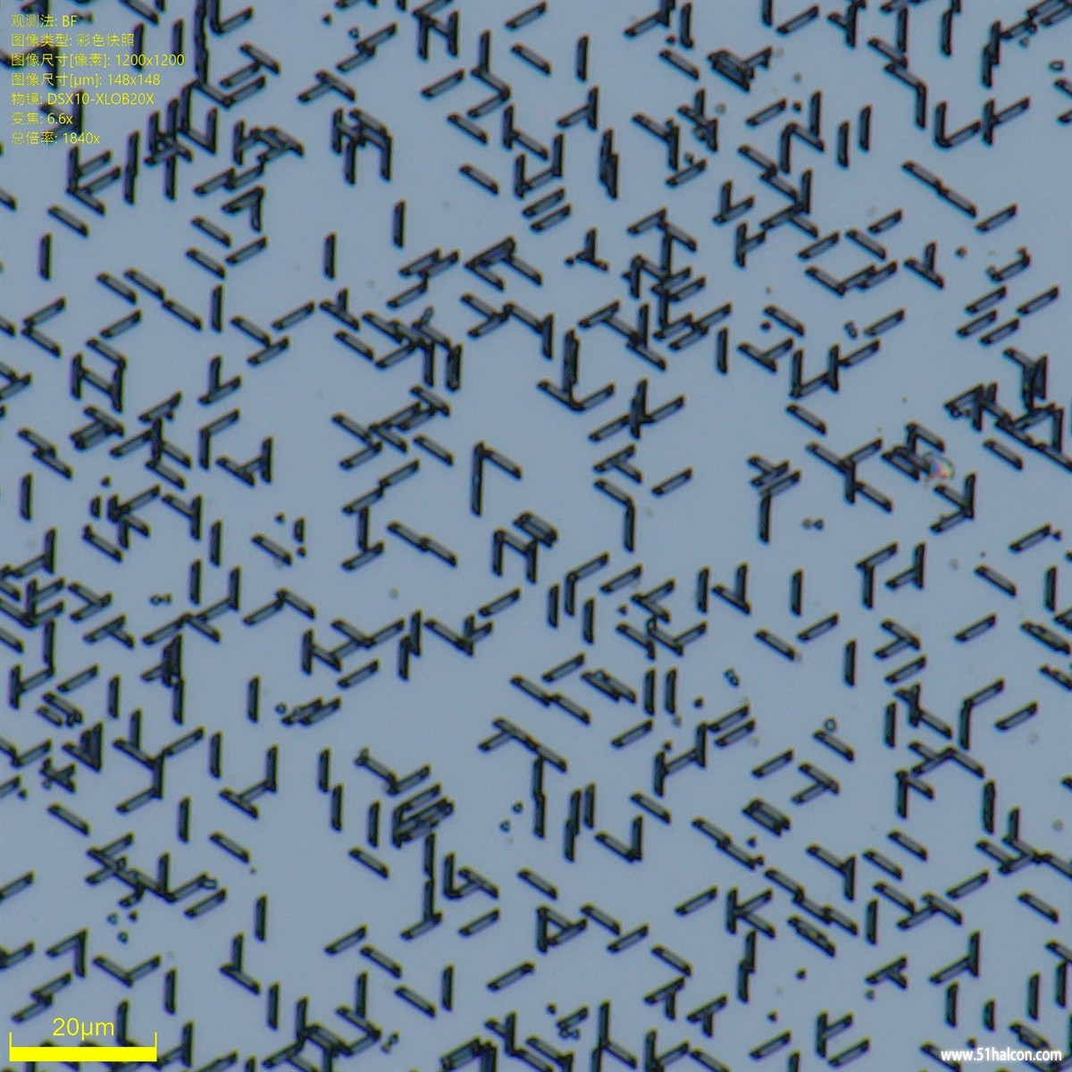

使用halcon,进行长条颗粒计数,点状颗粒考虑,目前问题是粘连的颗粒无法有效分离
进行颗粒计数

 楼主| leos 发表于 2021-12-1 10:01:19 | 显示全部楼层
点状颗粒不考虑,打错字了
x55admin 发表于 2021-12-2 18:27:52 | 显示全部楼层
用halcon 新版本的实例分割试试呢

x55admin 发表于 2021-12-7 15:09:10 | 显示全部楼层
leos 发表于 2021-12-6 20:24
实例很多呢,老哥有木有推荐?
dl_detection_with_orientation_workflow.hdev 只有21.11有这个功能

halcon2016 发表于 2023-6-27 16:48:46 | 显示全部楼层
试试用最新版的deep counting
