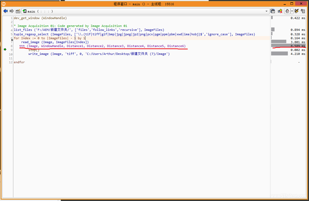

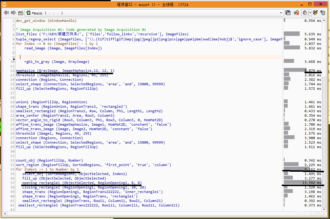

图1和图2是同一个程序
图1是原程序 图2是将read_image以后的程序封装成名叫ttt的算子,在read_image之后调用它。两个程序完全一样,实现的结果也完全一样。
可是,为什么两者的执行时间会有这么大的差异,如图所示,图1中没有经过封装算子,所有程序都在main中运行,好多算子都是有很大的执行时间,但是图2封装在ttt中的程序,完全执行完了也一共才8.589ms
图1
图1
图2
图2

    发表于 2021-12-6 21:15:23 | 显示全部楼层
    原因在于脚本类型语言main里面的是单步解释执行,而封装成算子以后会调用脚本编译器进行预编译,速度大大提升,这也就是为啥进入算子内部for循环执行会非常慢,而在算子外部直接F6过去或者F5运行很快就结束了。可以参考一般属性中“高级用户”->即时(JIT)编译执行函数。
