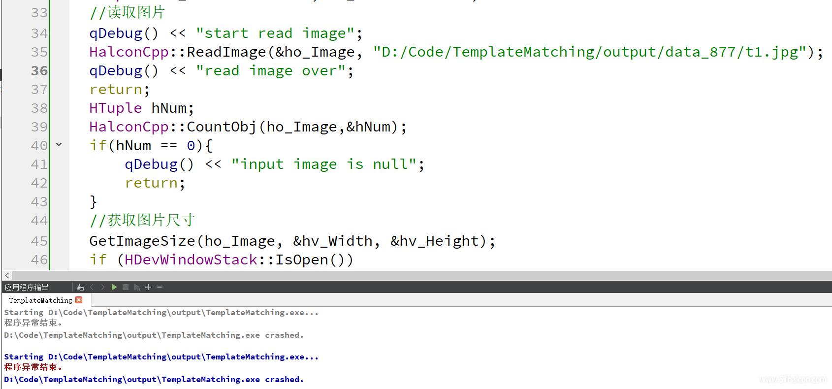

qt调用halcon导出的C++代码,在读取图像时,程序直接异常结束,请问是怎么回事啊,不论是相对路径还是绝对路径都报错。

你这个连日志都没有打印出来,是不是环境就有问题?调试断点看看在哪儿出现问题的。

已经解决了,我笔记本上装了halcon,台式机没装,我以为把lib和头文件还有dll文件复制过去就行了,结果证明还是不行,台式机上装上halcon就可以了。
