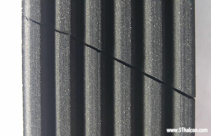

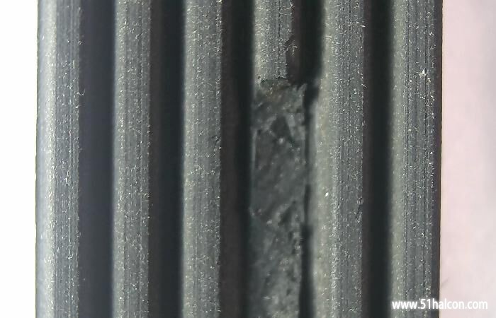

请问像这种缺损的缺陷怎么识别,想找点适应性高点的方法,光会发生变化,破损的大小也会变。之前也做过一些,适应性太差,只能针对单张照片,其实算是“人识别的”,肉眼找到了它的特征用halcon标注了一下而已。大佬有适应性好点的方法我也可以有偿请教,感谢,穷硕士,哈哈哈。

划痕和凹坑是外观里比较难检测的,在相同的硬件配置下,很多这样的缺陷都打不出来,想靠算法来解决可能性不大。只有通过特殊的组合光或者试试多通道光源、棱镜等等,最后一般都要上深度学习才行。

    转换思路:检测皮带间隙的黑色区域联通状态不行吗?

    用深度学习应该可以比较轻松的解决,不过你的图片数量得多

     楼主| 发表于 2022-2-9 12:53:11 | 显示全部楼层
    惬意的小咸鱼 发表于 2022-2-4 20:02
    划痕和凹坑是外观里比较难检测的,在相同的硬件配置下,很多这样的缺陷都打不出来,想靠算法来解决可能性不 ...
    照片比较少,缺陷更少,多拍几张也行,但是缺陷得自己造。

     楼主| 发表于 2022-2-9 15:58:22 | 显示全部楼层

     楼主| 发表于 2022-2-9 15:59:26 | 显示全部楼层
    主要是破损情况会发生变化,还是直接看轮廓来得简单,缺陷是我自己造的,千变万化。

    发表于 2022-2-16 15:05:19 | 显示全部楼层
    用深度学习图像语义分割

    发表于 2022-2-24 12:26:17 | 显示全部楼层
    其实单就你发的这两张图上来看难度不是太大,第一张图普通的高斯找线,甚至阈值分割提取都能搞定,第二张图类似于压伤的形态了,跟第一张区别蛮大的也需要独立开发算法去检出,推荐可以尝试纹理特征
