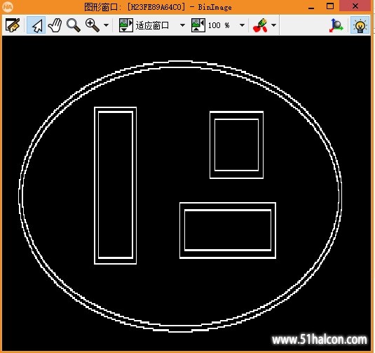

原图像
代码:
dev_open_window(10,10,300,300,'black',WindowHandle)
read_image (Image, 'D:/bb/tu/1.jpg')
rgb1_to_gray(Image,Image1)
*将RGB图像转换为灰度图像
threshold (Image1, Region, 60, 150)
boundary (Region, RegionBorder, 'outer')
*提取边界
*参数1:要计算其边界的区域
*参数2:保存边界区域
*参数3:边界类型
*       'inner'              内层边界--默认
*       'inner_filled'       内部孔的边界
*       'outer'              外侧边界
region_to_bin(RegionBorder,BinImage,255,0,389,205)
*区域转图像
dev_display (BinImage)
结果图像
我的问题:我只要outer外侧边界,可是图像中把所有边界都有啊  ??
 楼主| 李明 发表于 2022-2-21 11:16:58 | 显示全部楼层
是我理解错,内外不是内外边界的意思,应该是边界像素是否+1的意思
