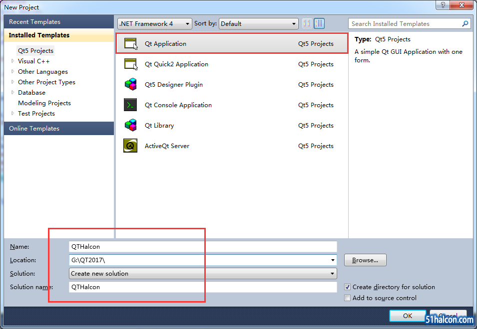

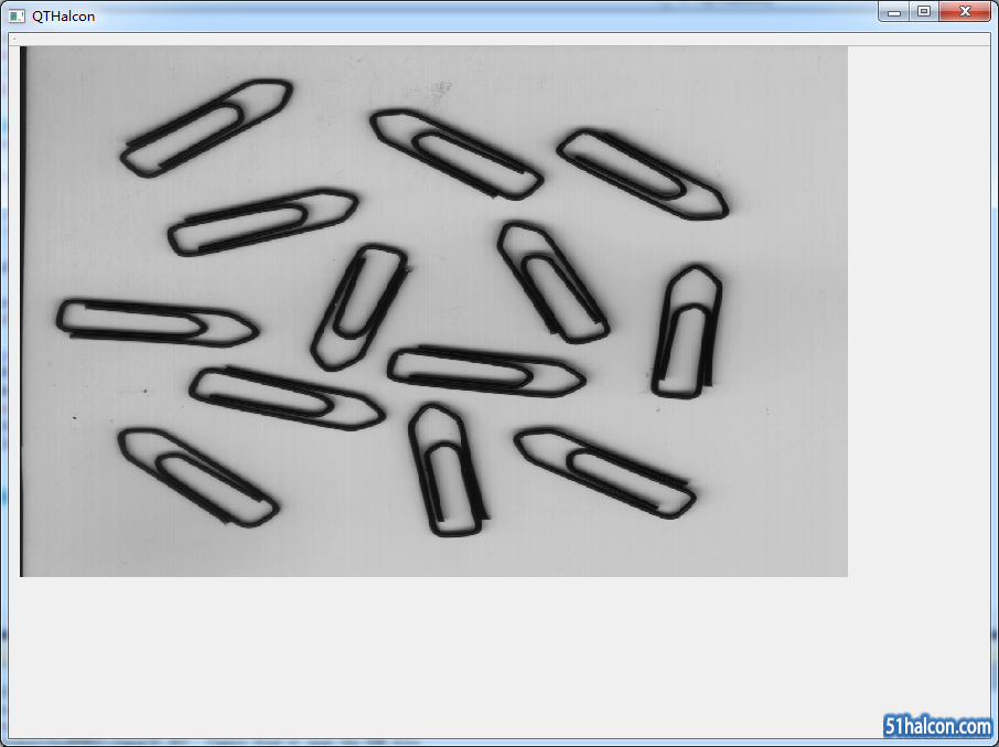

1.新建QT工程

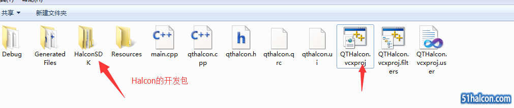

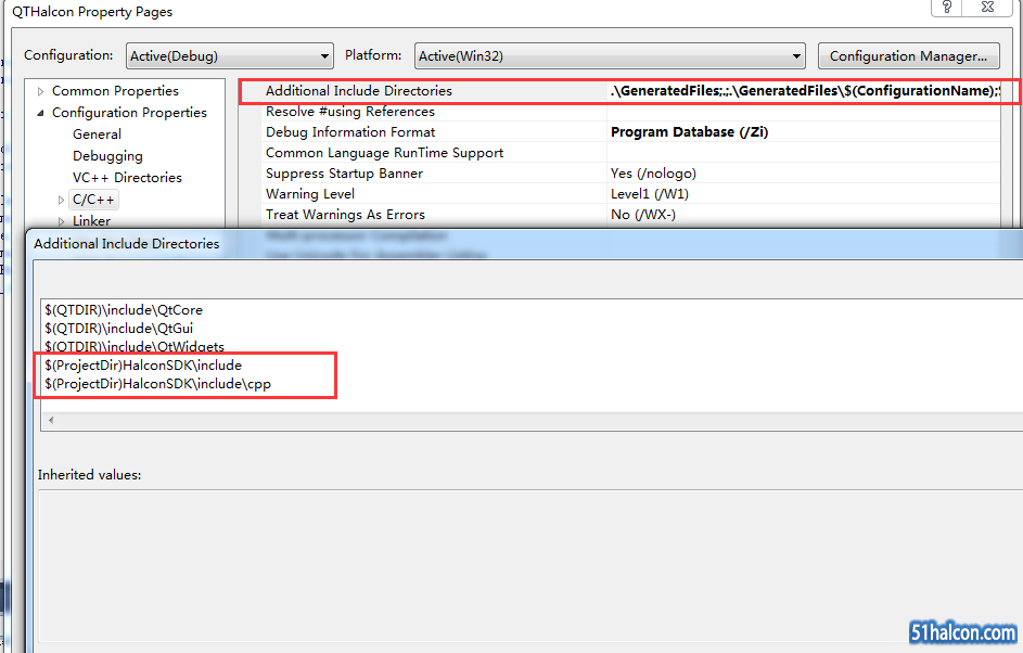

2.按照我们VC中的配置Halcon环境,包括头文件和lib文件目录;
这里的$(ProjectDir)变量实际上就是指向工程同级目录,前提是把halcon包放到sln同名文件下层目录(*.vcxproj文件同级目录)即可。
开发包下载地址:https://www.51halcon.com/thread-683-1-1.html  注意里面的文件的编排规则

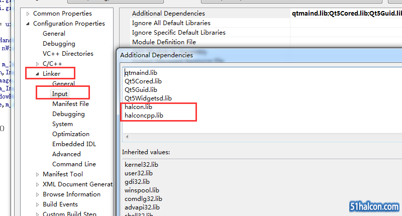

3.添加lib库目录
引入库文件

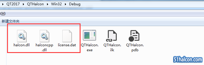

4.先编译下工程,生成Win32目录,然后把Halcon的dll拷贝到Win32\Debug目录下面即可。

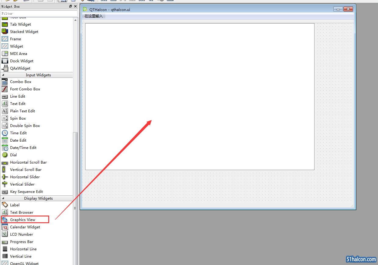

5.打开qthalcon.ui文件,拖一个图像显示控件到窗口上去,默认名称即可。
6.然后在qthalcon.cpp文件中填写代码如下:
游客,本帖隐藏的内容需要积分高于 50 才可浏览,您当前积分为 0
7. 在QTHalcon构造函数中加载代码:
8.测试完成!
当然,这个只是最简单的代码,有需求的可以把一些变量放到头文件中去,变成成员变量即可。
