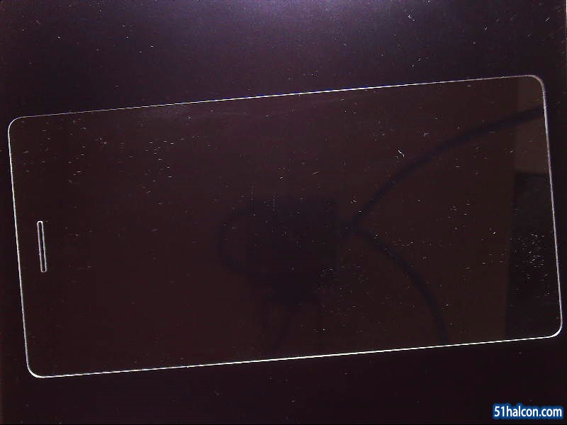

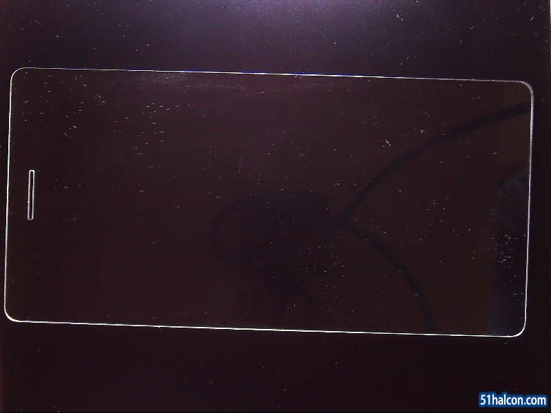

小弟初学,大神们帮我看下应该怎么写
我需要算这两张图中旋转了多少度

    你这个提取特征肯定是不行了,直接用直线卡尺卡一条边就好了,然后看看两个直线角度差是多少就知道了。我测试出来的两个差距的角度是10.68度左右!

    这个图像特征不够明显是嘛,正常打光好的话应该怎么提取特征呢?

    你可以提取这个玻璃盖板的任意一个部分,只要能够区分角度即可!当然全部提取应该也是可以的。

    可以提取听筒位置的特征啊,还有就是要看你纠正角度的旋转中心点位置,尽量把特征靠近这个位置。

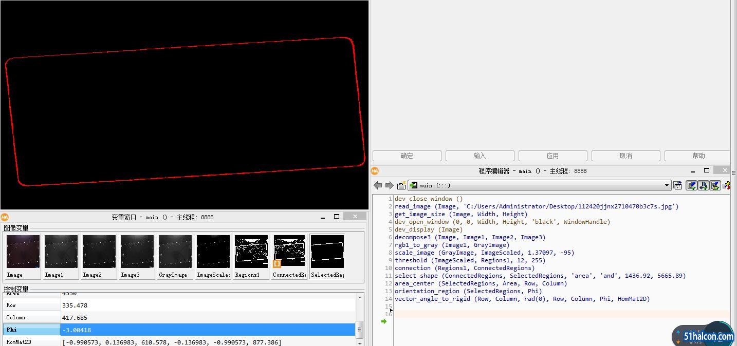

    1. dev_update_off()
    2. read_image (Image, 'Test1.jpg')
    3. decompose3(Image, Image1, Image2, Image3)
    4. mean_image(Image2, ImageMean, 9, 9)
    5. dyn_threshold(Image2, ImageMean, RegionDynThresh, 10, 'light')
    6. connection(RegionDynThresh, ConnectedRegions)
    7. select_shape (ConnectedRegions, SelectedRegions, ['width','height'], 'and', [500,250], [1000,500])
    8. smallest_rectangle2(SelectedRegions, Row, Column, Phi, Length1, Length2)
    9. gen_rectangle2_contour_xld(Rectangle, Row, Column, Phi, Length1, Length2)
    10. gen_cross_contour_xld(Cross, Row, Column, 25, Phi)
    11. dev_display(Image)
    12. dev_display(Rectangle)
    13. dev_display(Cross)
    该用户从未签到

    大神,这个只是矩形和X轴的夹角,不是实际的旋转角度0 0要抓取的话方向会识别不清楚的

    把你的机器人的角度与X轴的角度也找出来,然后相加减就好啦

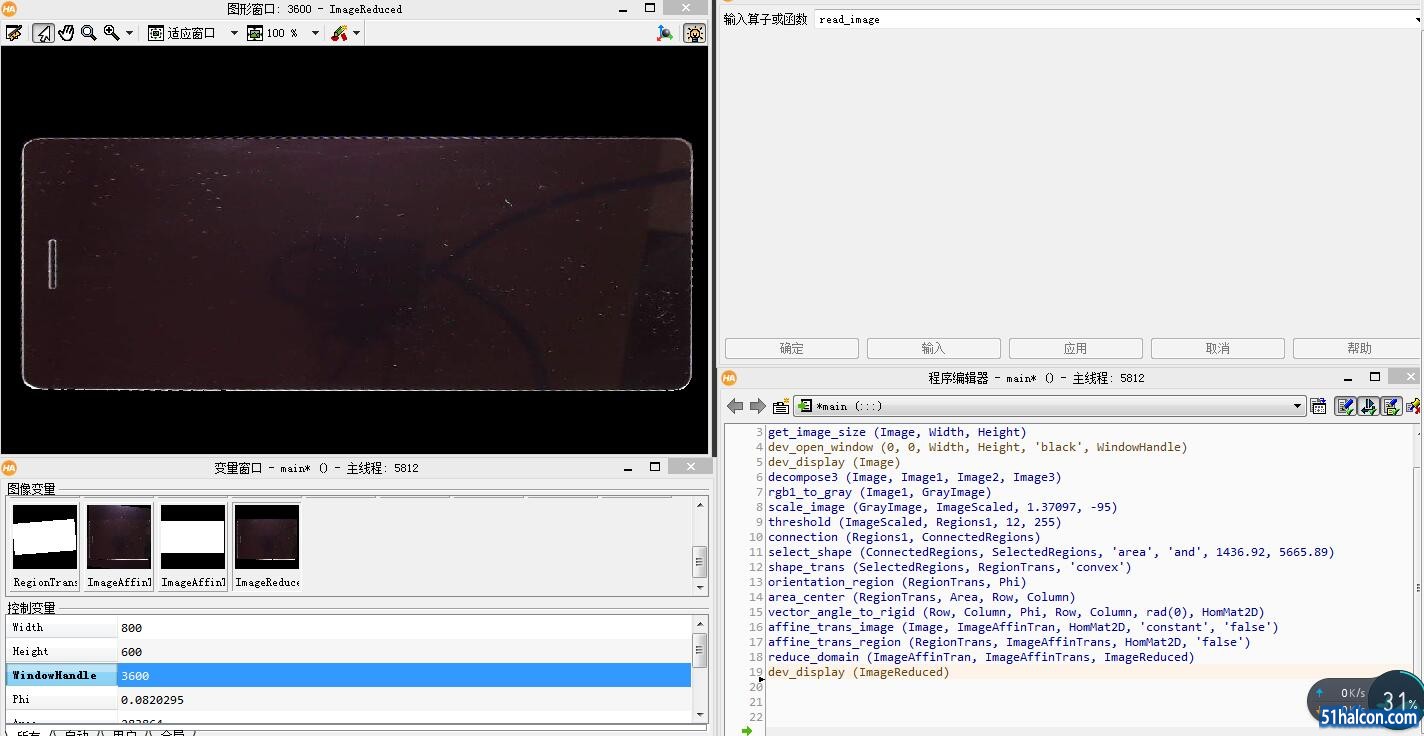

    看看是不是这样,左下方的PHI即是图像相对于水平的角度;

    发表于 2017-9-8 15:04:10 | 显示全部楼层
    是这样?
