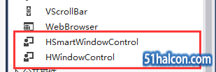

我用VS2013,想添加HWindowControl控件,但是在工具箱的NET里没有找到?请大师帮帮忙

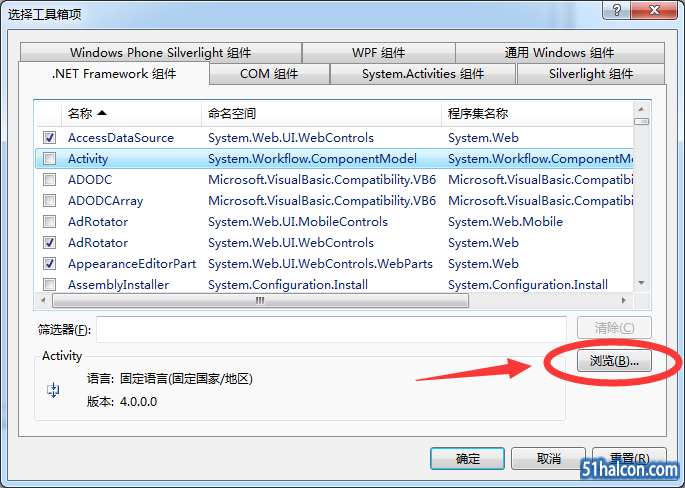

1.在“工具箱”里右键“选择项”;

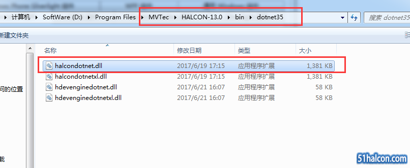

2.选择上图当中的浏览,然后找到Halcon 13的bin目录下的dotnet35目录;

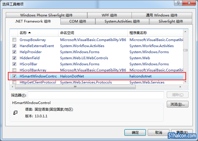

3.选定上图的halcondotnet.dll文件即可加载成功!
4.再看看你的工具箱是不是添加了控件了?
