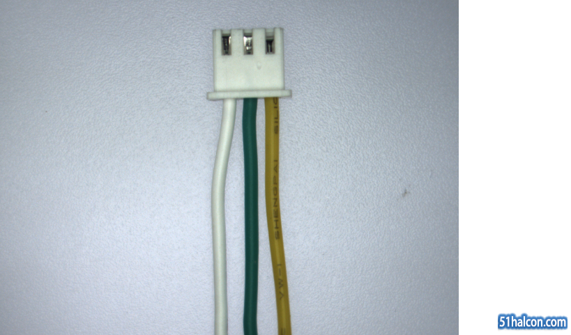

大家有什么好方法吗,目前我用了分类器,效果不好,也用了灰度值 ,但找线的边缘容易找错,排线有很多种,这个只是其中一种。有没有什么好方法和建议指导一下。非常感谢哦

SHV对于黑色线 不好区分,整体效果我试过了一般般!
绝地武士 发表于 2017-9-28 18:04:15 | 显示全部楼层
很明显是彩色相机好伐!
z7172930 发表于 2017-12-4 22:54:22 | 显示全部楼层
請用兩個色系
RGB與YCbCr去找
zhanjun125 发表于 2017-12-5 13:36:04 | 显示全部楼层
多发一些图片,我帮你试试,感觉应该不是很难
