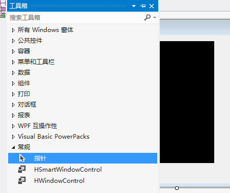

C# 添加Halcon控件 不成功

风景你好 发表于 2023-9-19 20:46
不是已经提示了吗,换个.Net Framework版本,你那个是.Net Core吗
Halcon现在好像支持到.NETFramework4.7.2,和.NET5.0

stwangliang 发表于 2023-10-7 19:27:24 | 显示全部楼层
引用有问题,用最新的dll
 楼主| Richardwen 发表于 2023-10-8 17:10:52 | 显示全部楼层
重装windows系统后,终于可以了。
在之前的系统
Visual Studio Professional 2022
HALCON 18.11 Steady Deep Learning
或者
Visual Studio Professional 2012
或者
Halcon22.11.2.0 Steady
都不行,所以重装系统。
多谢各位的帮助!
