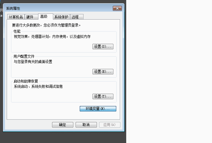

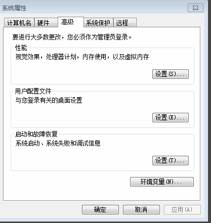

tangzuolin2 发表于 2023-8-28 13:48:22 | 显示全部楼层
又重新测试了一遍,新版 “设置”->“功能”->“运行时修复”,无法修复系统变量,旧版是没问题的
录制的gif太大 无法上传
新版修复过程
旧版本修复过程

 楼主| Criss 发表于 2023-8-28 14:41:03 | 显示全部楼层
录制的gi ...
你好,环境变量是根据官方的方式,默认用户环境,如果一直在系统就是系统环境,软件只会其中一组,而不会用户和系统都同时存在的,避免不一致导致版本冲突。
而且旧版本是没有环境修复功能的,所以你这种情况就是恰好两个版本一样,否则是会被用户给替换掉的,也就没有了意义。
