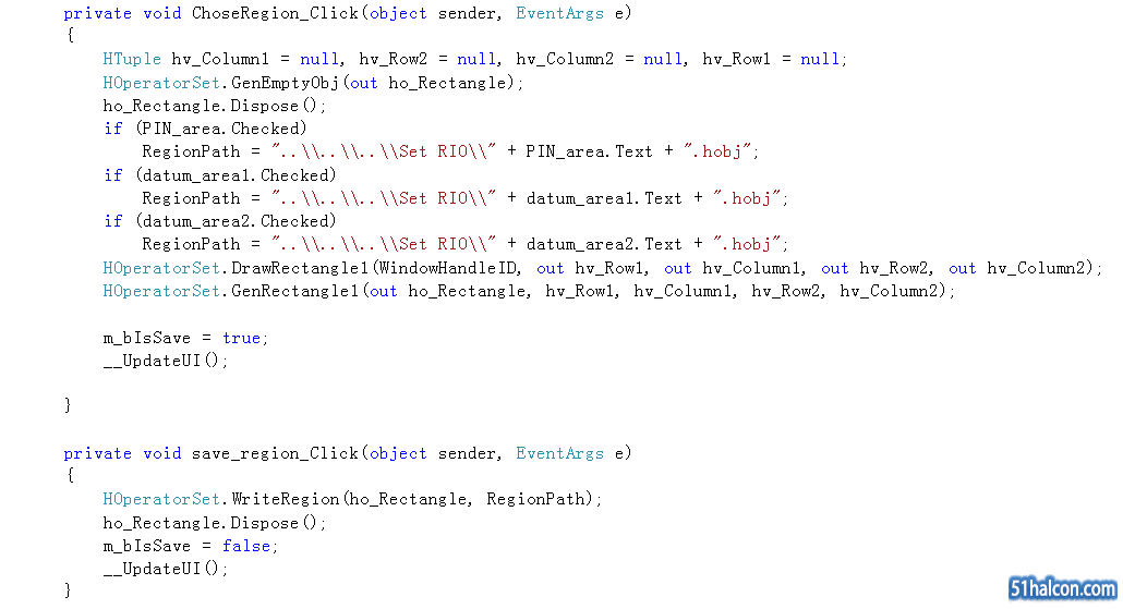

在halcon里面,写了个画区域的程序,然后导出,在C#程序里面运行
halcon程序:
  1. dev_open_window (0, 0, 512, 512, 'black', WindowHandle)
  2. draw_rectangle1 (WindowHandle, Row1, Column1, Row2, Column2)
  3. gen_rectangle1 (Rectangle, Row1, Column1, Row2, Column2)
  4. write_region (Rectangle, 'region.hobj')
C#程序在图片里面:
C#程序
C#程序
其中,区域变量我设置为全局变量了。
发生的问题:
保存的区域为空的,想不明白。
我的猜想,是不是因为打开的窗口比区域的坐标位置小?还是其他的
希望大家给点看法和解决方案。

这个问题有点像。
不过我看了一下我在C#里保存的区域和在halcon里保存的区域文件大小,差别很大。
我用相机的sdk开发的图像采集,停止采集后,直接在该窗口画区域,然后写入文件的。

你保存的区域用halcon读出来是空的(先读取一张图再读取区域)? 如果是那就是创建的时候写错的,否则试试用halcon创建一个区域再到C#里面去加载试试看看,参考上面那个详解肯定可以解决的!

应该是设置系统参数问题,显示图像太大,而系统的宽高参数太小
我用set_system算子设置更大的宽高之后就没问题了。
晚上,加图片试试

或许你应该在程序开始处加上这一行代码:
set_system ('clip_region', 'false')

楼上这个方法是快速解决方法,你可以在代码加上试试!
