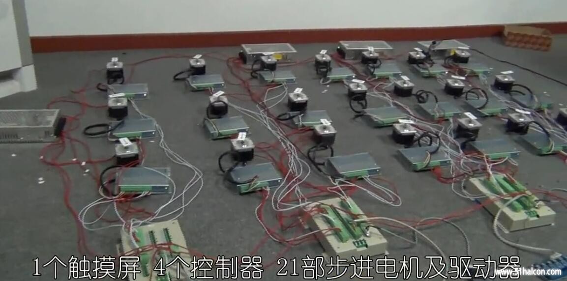

经检测测试,深圳科瑞特自动化技术有限公司自主研发生产的DMC系列控制器,高速运行效果极佳,突破传统步进电机低速的概念:控制两相混合式步进电机,最高速度可达5500转/分钟,快速起停(加速时间1.4秒),精准定位(重复1000次测试,无丢步现象)。
但由于步进电机自身的局限特性,高速时力矩下降,所以在负载较大的情况下,需要降低转速;实际应用中,使用DMC系列控制器,可以控制步进电机在2500转/分以上可靠工作。
