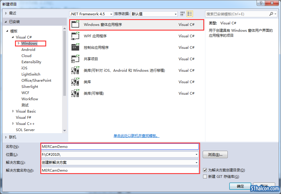

1.打开VS2015,新建Windows 窗体应用程序

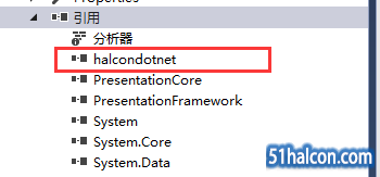

2.打开“解决方案资源管理器”找到“引用”菜单,右键“添加引用...”

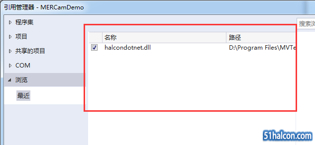

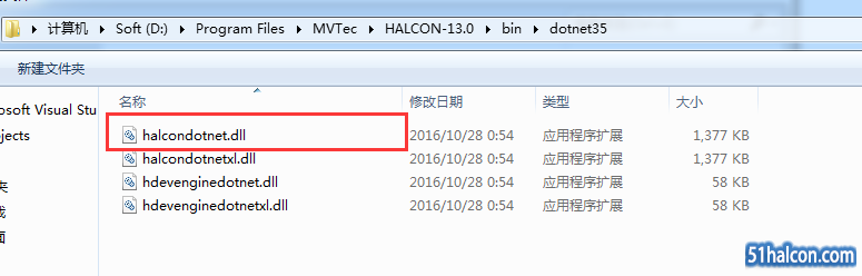

3.在“引用管理器”里面,点击“浏览”
选择Halcon 13.0根目录下..\MVTec\HALCON-13.0\bin\dotnet35\halcondotnet.dll
确保加入成功
4.这个时候会引用菜单下多了一个halcondotnet的库引用

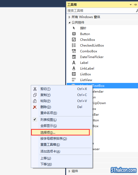

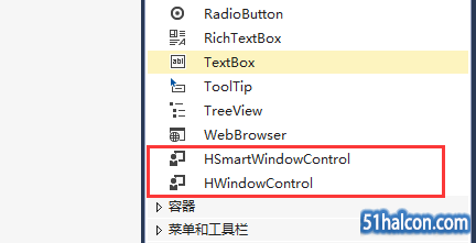

5.继续添加halcon的控件对象,找到视图-》工具栏,在控件里面任意地方点击右键选择“选择项”
6.打开“选择工具项”界面,点击“浏览”选择Halcon 13.0根目录下..\MVTec\HALCON-13.0\bin\dotnet35\halcondotnet.dll
成功后可以看到工具栏里面新加了两个控件
7.选择HWindowControl控件拖拽到对话框编程窗口即可

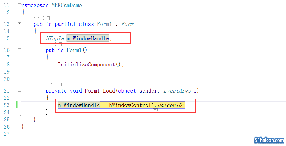

8.然后在对话框类里面初始化加载的函数中添加以下内容用于获取窗口句柄

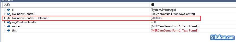

9.添加断点,查看HalconID的值是200000就对了!(Halcon13)

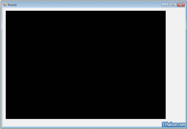

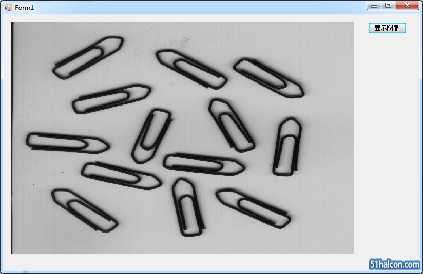

 楼主| Criss 发表于 2016-11-18 17:28:55 | 显示全部楼层
测试下我们的功能是否正常了!
添加一个按钮,并且添加他的事件代码:
  1. private void button1_Click(object sender, EventArgs e)
  2.         {
  3.             HObject Image;
  4.             HTuple Width, Height;
  5.             HOperatorSet.GenEmptyObj(out Image);
  6.             HOperatorSet.ReadImage(out Image, "clip");
  7.             HOperatorSet.GetImageSize(Image, out Width, out Height);
  8.             HOperatorSet.SetPart(m_WindowHandle, 0, 0, Height - 1, Width - 1);
  9.             HOperatorSet.DispObj(Image, m_WindowHandle);
  10.             Image.Dispose();
  11.         }
然后编译运行,点击显示图像,看到下面画面,恭喜你,成功了!
