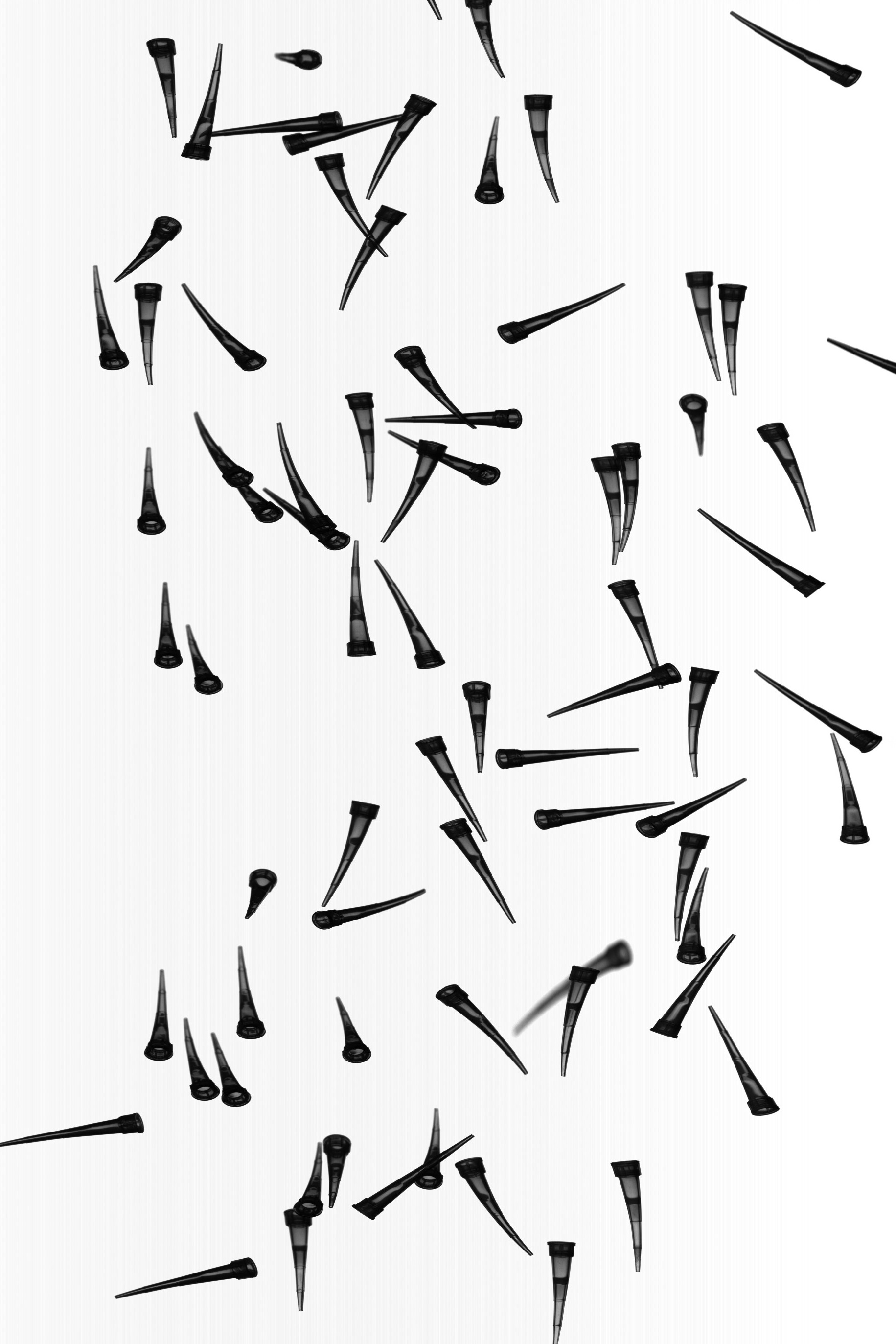

shelly 发表于 2023-8-26 08:48:04 | 显示全部楼层 |阅读模式
计算数量
计算数量
请教大神,如何计数? 重叠部分也要分开

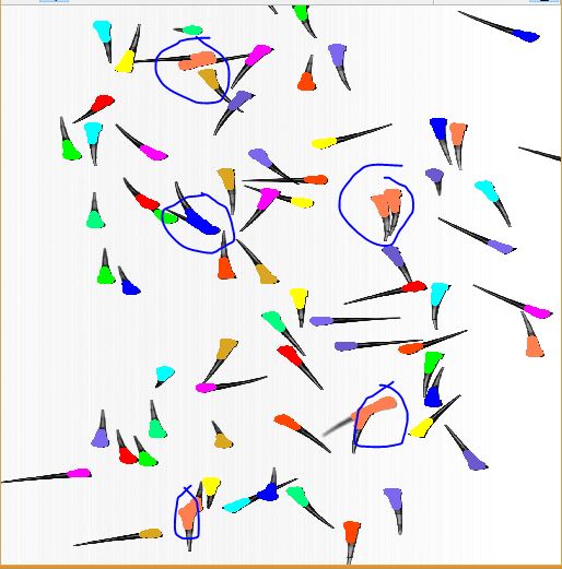

老老常 发表于 2023-8-31 09:20:32 | 显示全部楼层
  1. //图中五个圈起来的区域是有重叠的产品,用for循环做进一步处理
  2. read_image (Image, 'C:/Users/Desktop/针头.jpg')
  3. rgb1_to_gray (Image, GrayImage)
  4. threshold (GrayImage, Region, 0, 180)
  5. connection (Region, ConnectedRegions)
  6. opening_circle (ConnectedRegions, RegionOpening, 15)
  7. connection (RegionOpening, ConnectedRegions1)
  8. count_obj (ConnectedRegions1, Number)
  9. select_shape (ConnectedRegions1, SelectedRegions, 'area', 'and', 4500, 100000)
  10. count_obj (SelectedRegions, Number1)
  11. for Index := 1 to Number1 by 1
  12.     select_obj (SelectedRegions, ObjectSelected, Index)
  13.     area_center (ObjectSelected, Area, Row, Column)
  14.     num := int(Area/4500)
  15.     Number := Number + num
  16. endfor

老老常 发表于 2023-9-4 08:23:27 | 显示全部楼层
flk 发表于 2023-9-1 15:41
考虑到多个重合,或者头部完全重合,这种检测的也不怎么准呢,可以考虑腐蚀后与原轮廓做差计算尾巴的个数 ...
1、目前根据图片中的情况只发现有两个头部重合的,对于更多产品重合的情况要拿图片进行测试
2、头部完全重合的情况,是不是尾部也完全重合了呢?这种情况人眼也很难看出来吧。另外我看产品的名字叫针头,针头是圆柱形或者方形的吧,如果平铺起来很难遇到这种完全重合的情况吧?
3、检测尾巴好像也不太行,你看图中就有这种情况:一个产品把另一个产品完全遮挡起来了,这种检测不了
常规的解决方案还是检测前进行干预,让产品完全平铺起来。比如振动筛或者人工干预。
