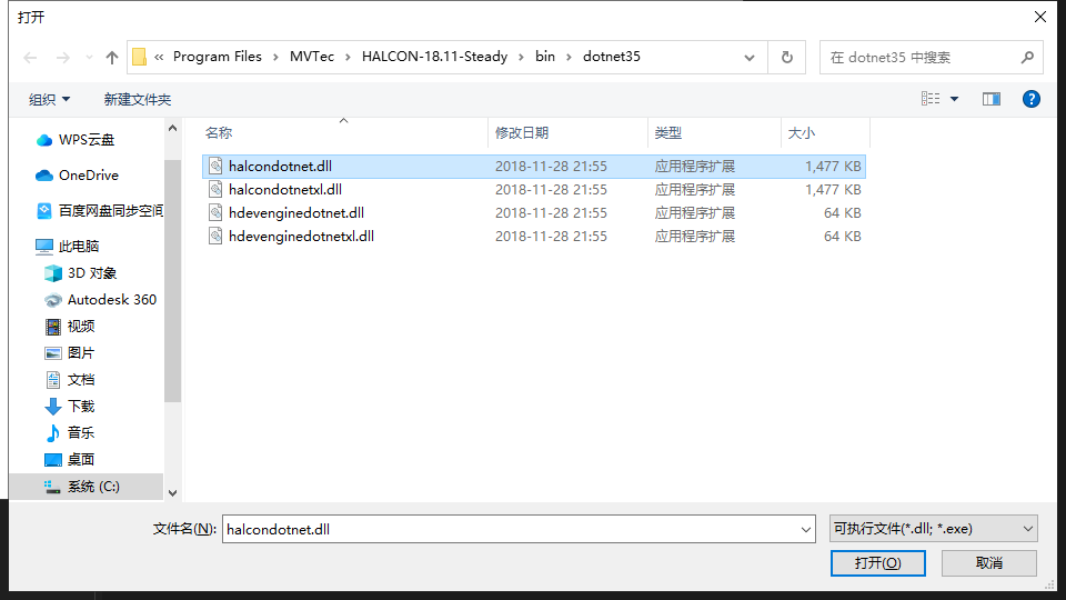

 楼主| Richardwen 发表于 2023-9-18 06:54:48 | 显示全部楼层

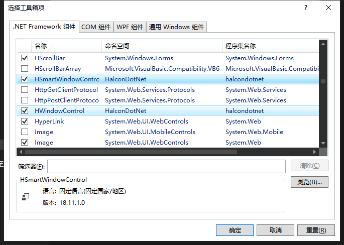

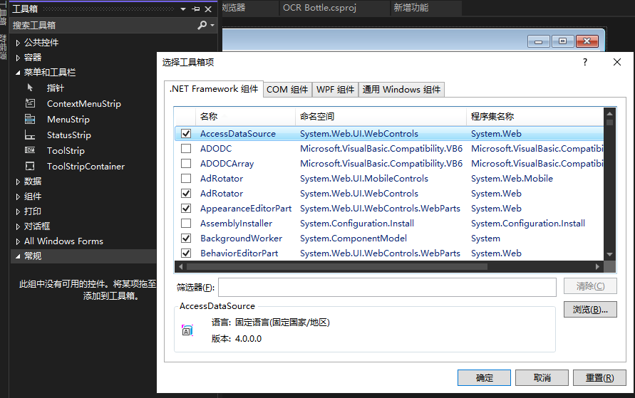

1.已经选定halcondotnet.dll 即可显示控件,查找确认没有。
2.重置工具箱之后,查找确认没有

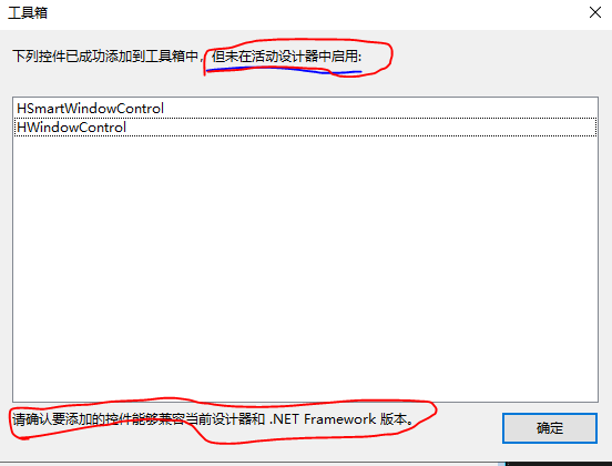

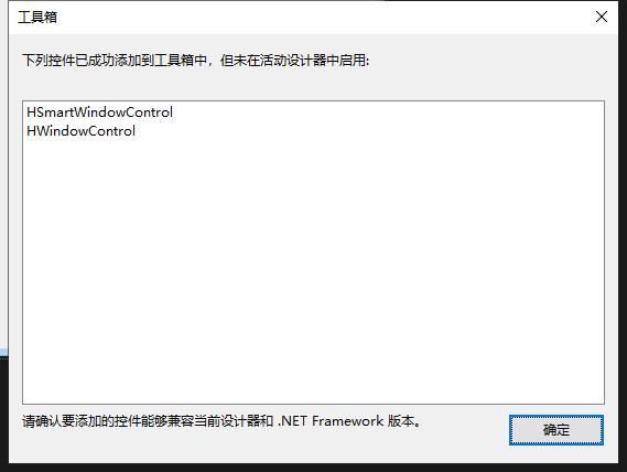

在“选择项”添加显示后出现下面提示

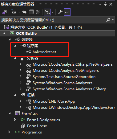

 楼主| Richardwen 发表于 2023-9-18 10:27:28 | 显示全部楼层

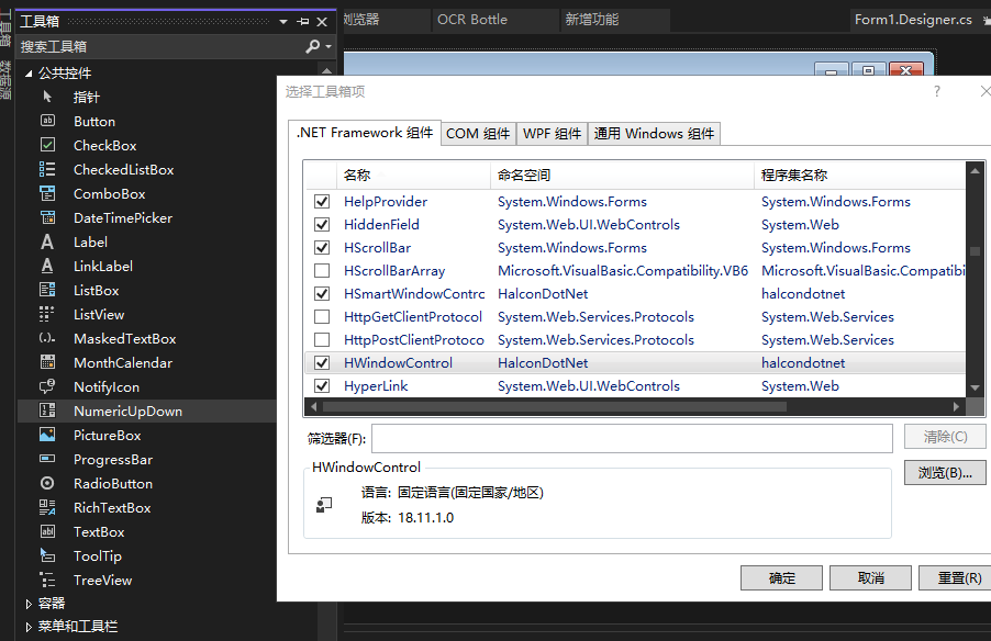

1.资源管理器有这个
2.然后添加顺序是对的,也是跟CSDN一样的,最后一张图,搜索也是没有!!

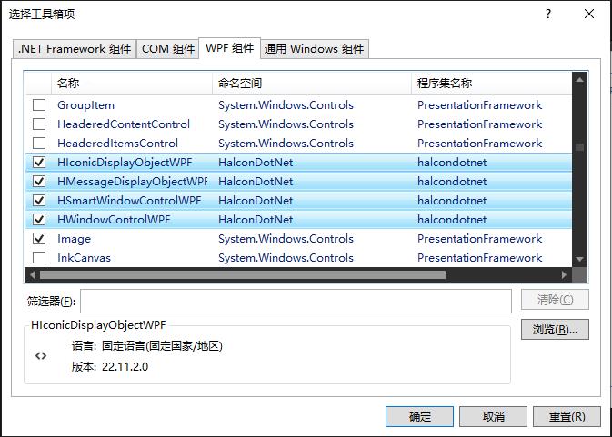

WPF加载控件正常,建议楼主升级下Halcon试试。环境:Win10 + VS2022+Halcon22.11.2.0

风景你好 发表于 2023-9-19 20:46:29 | 显示全部楼层
不是已经提示了吗,换个.Net Framework版本,你那个是.Net Core吗
