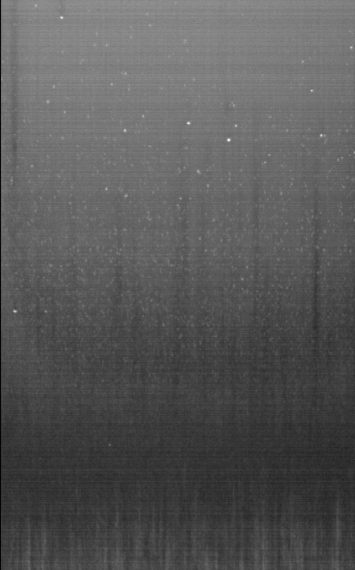

各位大佬如何用halcon去除掉图片上那些暗黑的长条形状的痕迹,白色的颗粒保留

 楼主| 直接把23 发表于 2024-4-26 17:30:53 | 显示全部楼层
wenbo_bob 发表于 2024-4-26 17:04
换个打光方式可能更佳
我这是线性相机打光也是很好的,出现这种光照不均匀的现象是应为,物体表面覆盖了一层颜料,这个图片是挂完颜料后的图片,颜料部分有深有浅,本身是自带凹槽的也是又深入浅,从下往上,就会导致这样的效果,亮的部分是颜料少的,黑的部分是颜料多的

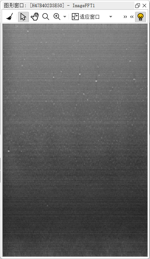

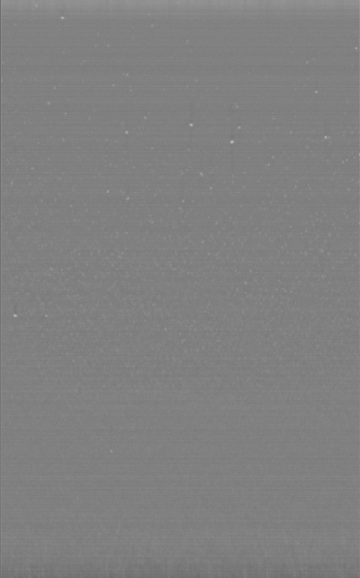

诸葛释冰 发表于 2024-4-30 16:16:40 | 显示全部楼层
用傅里叶变换后再用原图减去变换后的图片
read_image (Image164300o995dcsdh5x5czxx, 'E:/Halcon/Halcon学习/黑色脏污去除/164300o995dcsdh5x5czxx.bmp')
rgb3_to_gray(Image164300o995dcsdh5x5czxx, Image164300o995dcsdh5x5czxx, Image164300o995dcsdh5x5czxx, ImageGray)
get_image_size(ImageGray, Width, Height)
fft_generic(ImageGray, ImageFFT, 'to_freq', -1, 'sqrt', 'dc_center', 'complex')
gen_gauss_filter(ImageGauss, 1, 31, 0, 'none', 'dc_center',Width, Height)
convol_fft(ImageFFT, ImageGauss, ImageConvol)
fft_generic(ImageConvol, ImageFFT1, 'from_freq', 1, 'sqrt', 'dc_center', 'byte')
sub_image(ImageGray, ImageFFT1, ImageSub, 0.5 , 128)

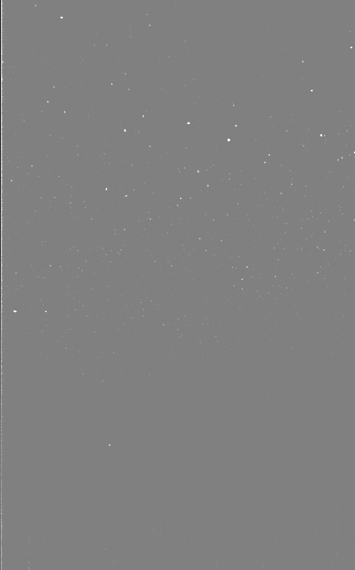

 楼主| 直接把23 发表于 2024-4-30 17:05:51 | 显示全部楼层
用傅里叶变换后再用原图减去变换后的图片
read_image (Image164300o995dcsdh5x5czxx, 'E:/Halcon/Halcon学 ...
我当初只想着用傅里叶变换做处理,我就说怎么把颗粒全部去掉了,就只剩下一些痕迹了,我就以为这样不管用了,脑子没转过来,原图减一下就可以了,谢谢了大佬,不过傅里叶变换会是原图变的模糊,不过图像增强一下应该就可以解决了
