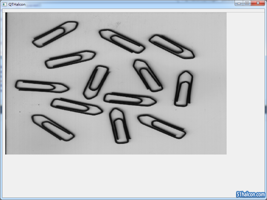

然后,编译没有错误!如果你不知道函数,请关闭工程,删除*.sdf文件再重新打开VS重新解析即可!
步骤三:
将Halcon13的动态库halcon.dll和halconcpp.dll拷贝到工程目录\Win32\Debug\下面即可。如果不是debug版本的请拷贝其他目录。
编译过程:

最后测试下,可以正常运行。
