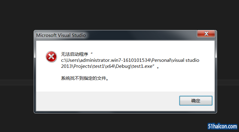

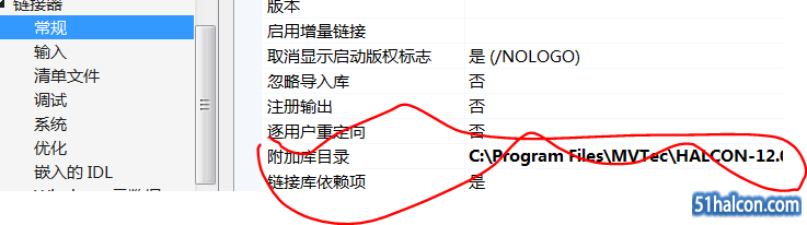

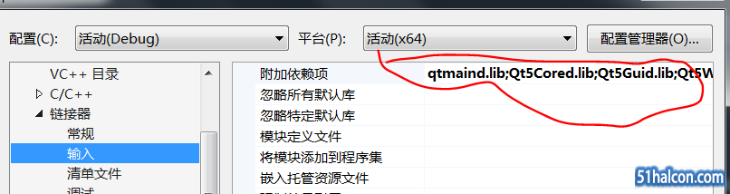

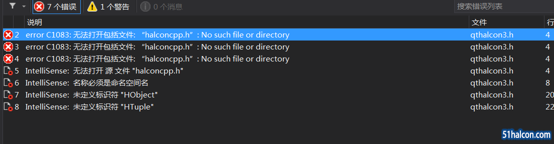

刚刚学习视觉编程,在vs2013 的QT环境上运行一个小程序,配置都完成了,但老是报错,哪位大神帮忙分析指导一下!!

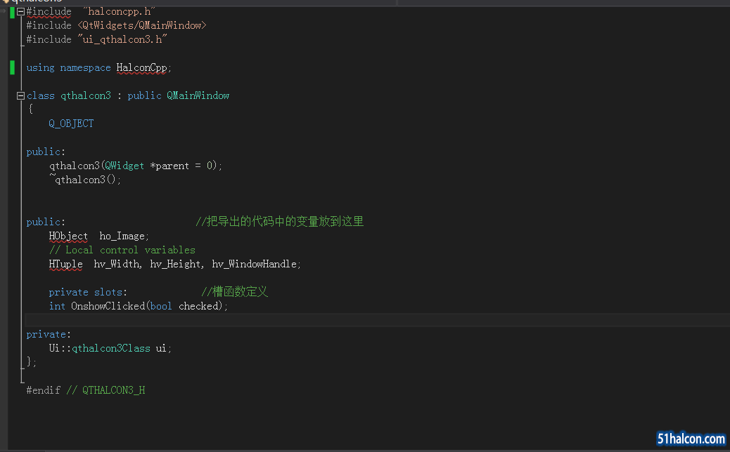

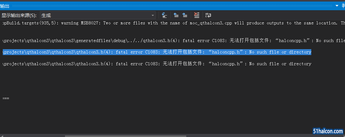

绝地武士 发表于 2017-7-1 09:46:15 | 显示全部楼层
第一图错误:首先把你的test1工程挪到其他盘符下面去,比如D:\QTProjects\test1;
第四、五个图:明显是halcon没有加载正确,指定了根目录以后需要使用halcon的符号,还需要引用文件,比如halconcpp.h文件。同时要链接对于的符号库(halconcpp.lib)。
不会搭建的,去参考https://www.51halcon.com/thread-698-1-1.html 都是类似的

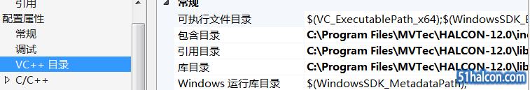

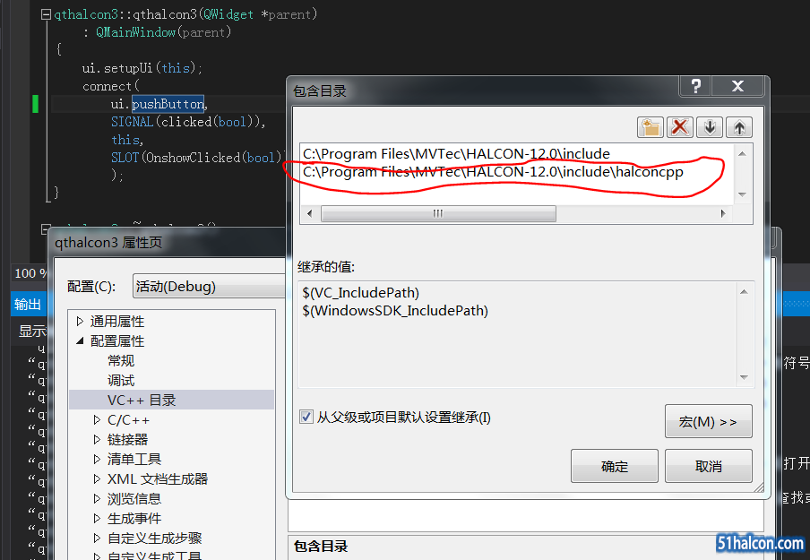

 楼主| zengzhuoling 发表于 2017-7-1 18:25:35 | 显示全部楼层
成功了,谢谢!是包含目录里少加了一个路径

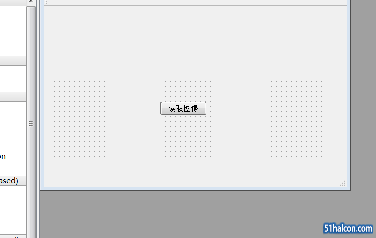

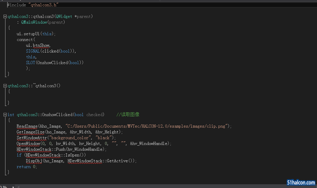

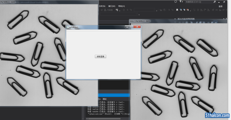

 楼主| zengzhuoling 发表于 2017-7-1 18:27:16 | 显示全部楼层
为什么一次读取两个图片出来
 楼主| zengzhuoling 发表于 2017-7-1 18:28:42 | 显示全部楼层
如图。。。。。。。。。。。。
Criss 发表于 2017-7-1 18:44:40 | 显示全部楼层
可能是OpenWindow里面没有填写父窗口吧
SitJcjx 发表于 2018-5-24 08:49:55 | 显示全部楼层
为什么一次读取两个图片出来
可能QT中用了on_button命名方式
