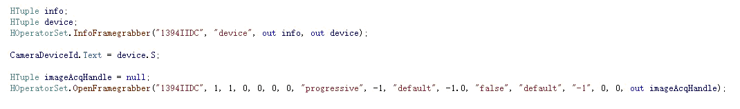

AVT guppy相机,用Unibrain驱动的,相机正常,但用info_framegraber时,提示#5319 device busy的错误,请问什么原因,该怎么处理,谢谢?
 楼主| Criss 发表于 2020-3-26 10:39:42 | 显示全部楼层
zhtwei1988 发表于 2020-3-26 09:06
AVT guppy相机,用Unibrain驱动的,相机正常,但用info_framegraber时,提示#5319 device busy的错误,请问 ...
相机不应该打开以后才可以查询信息么???
zhtwei1988 发表于 2020-3-26 13:17:51 | 显示全部楼层
找到原因了,是驱动的问题,感谢
