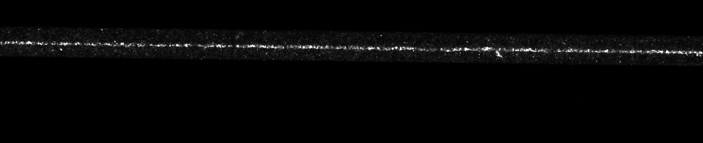

 楼主| 王俊杰 发表于 2022-5-19 11:36:10 | 显示全部楼层
余跃 发表于 2022-5-15 23:34
read_image (Image, 'C:/Users/47863/Desktop/图片/9.bmp')
dev_close_window ()
get_image_size (Image, W ...
单独的图片效果还可以,换成别的图像鲁棒性就不好了
 楼主| 王俊杰 发表于 2022-5-19 11:39:43 | 显示全部楼层
这是毛刺的图片
毛刺图片
毛刺图片
毛刺图片
毛刺图片
